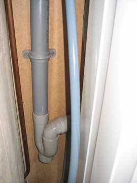

Je kan de volgende test doen:
Op het moment dat het stinkt haal je beide slangen uit de afvoer en giet je er rustig een paar kopjes water in. Dan even ventileren (zodat de oude stank lucht weg kan). Als de lucht dan weg is en niet terugkomt, komt dat doordat het water (dat je er net ingegoten hebt) de stank afsluit die uit het riool komt. Dat is namelijk de functie van een sifon.
Zoals Chip-pie al vraagt zitten de slangen er niet te diep in? Daarmee duidt hij op de mogelijkheid dat het afvoerwater niet in de sifon blijft staan maar er hard wordt ingepompt door de wasmachine en er gelijk doorstroomt. De sifon staat dan droog en de stank uit het riool komt dan weer vrij naar buiten.
Aag
  • #22
Frank, ik snap het niet, moet er nu wel of niet water in de sifon staan?
Want naar mijn idee staat dat er niet in...
Dan zou ik de slangen dus iets meer naar boven moeten trekken?
Ik denk wel inderdaad dat ze er bij het plaatsen van de drogerslang misschien wel dieper in gegaan zijn. Ja, dat zou kunnen. :shock:

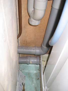

Buiten de eventueel droogstaande sifon van de wasmachine/droger afvoer:
Hoe zit het met die afvoer aan de bak onder de wasmachine?
Zit daar wel een sifon tussen en zo ja, zit er wel water in de sifon.
Indien droog of geen sifon daartussen zal de stank ongetwijfeld daarvandaan komen, en hoeft dan helemaal niet uit de pijp van aansluiting wasmachine droger te komen.
Indien er dus wel een sifon tussen zit, dus tussen de afvoerpijp van de bak en het riool, dan zou je eens wat water voorzichtig in dat afvoerpijpje moeten doen.
Maar ik vrees dat er sprake is van een "constructie"fout en die afvoer direct (zonder sifon ertusen dus) op de rioolbuis is aangesloten. En ja, dan is het geen wonder als je de rioolucht terug krijgt in de wasruimte.

Die afvoer MOET in verbinding staan met het riool want hij is bedoeld voor opvang water bij een evt. overstroming van de WM (overloopbak) en derhalve is het natuurlijk logisch dat deze uitkomt op een afvoer/riool....
Leidingen lopen onder elkaar richting WT, maar waar ze dan samen precies heengaan kan ik niet zien omdat er vanalles verder voor staat. Maar het is natuurlijk niet ondenkbaar dat in die afvoer (overloop) geen SIFON zit zoals bij de afvoer WT.
Maar HOE kan je daar een sifon in plaatsen ?
Het is een afvoer voor overloop water uit de WM bij calamiteiten....en loopt dus horizontaal ?
Ik kan me voorstellen dat dit gat te dichten is met iets waardoor er wel water door kan (zeg maar van rechts naar links) maar geen luchten of water van links naar rechts uit het riool.
Bestaat er zo'n soort afdichting ?
Overigens werkt een oude sok ook wel aardig, die hangt er nu een beetje in (niet te ver)..... :lol:

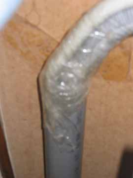

De slangen heb ik iets eruit gehaald (SMERIG, zo'n afvoer....brrrrr) en ik heb ze iets minder diep erin gedaan, ook zo'n slangophanger eraan gemaakt en een schroefje in het hardboard gemaakt waardoor de slangen er meer recht in hangen.
Het geheel afgedicht met plak gom (buddie)(ja je moet creatief zijn)en daar een een plakband omheen zodat het niet schuift.

Ik kan me voorstellen dat zoals Kees al suggereert de stank uit de afvoerpijp van de opvangbak komt.
Het is zo wie zo goed dat je de slangen iets uit de pijp met sifon hebt getrokken.
Je zou kunnen overwegen om de wasmachine op een verhoging te plaatsen en zodoende ruimte creëren om op de afvoerleiding van de opvangbak een sifon te monteren. Die sok, hmm dat weet ik niet, lijkt me dat op het moment dat het er toe doet (lekkage) de sok al gauw de afvoer gaat verstoppen.
Als je een sifon monteert op de afvoerleiding moet je er af en toe een beetje water in gieten. Bij verdamping van het water in de sifon komt er op een gegeven moment weer stank vrij.

Ik heb een T stukje op de afvoer geplaatst (en ontdekt dat je dat met PVC lijm moet vastzetten...... :cry: )en in allebei een slangetje gehangen. Alles afgedicht met een tape-je en de slangen iets minder diep erin gehangen.
En volgens mij werkt het !!
