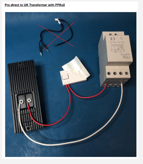

Hi,
Ik heb een Ring deurbel Pro aangeschaft en de instructies zijn mij onduidelijk. Er zit een bypass bij om de bestaande bel te omzeilen, maar het is mij niet duidelijk welke draden waar moeten.
De stroomdraden heb ik al in de trafo gedaan.
De oorspronkelijke situatie had 2 rode en 2 blauw stroomdraadjes. Een koppeltje blauw en rood draad zat samengedraaid en in 1 gaatje kn de oude trafo. De andere blauwe en rode zaten apart in een trafogaatje.
Volgens de handleiding moet er in de nieuwe trafo 2 draadjes ipv 3, en moet ik de bypass gebruiken. Er staat echter niet duidelijk of de bypass ook ergens op aan moet worden gesloten.
De 2 draden die nu in de bypass zitten gaan rechtstreeks naar de oude bel die binnen in huis hangt. De 2 draden die in de trafo zitten gaan naar buiten. Daar zou ik dan de nieuwe deurbel op aansluiten.
Verwarring al om, hopelijk kan iemand mij vertellen welk draadje waar moet. Wellicht bieden de foto's duidelijkheid ;)

Voordat je verder gaat... Hoeveel spanning geeft je beltrafo ?
Vaak is dat 8 volt en wat vereist deze ?
... een 16-24 VAC transformator
En ik kan dat niet lezen op de trafo :shock:
Ik denk een Ring 24 te zien en die moet je dan op per 1 en 4 aansluiten.
En ik neem aan dat je de oude BEL uit het circuit moet losnemen en alles opnieuw aansluiten.

Kheb al een beschrijving gevonden op internet ...
Ring is inderdaad de nieuwe trafo.
En de BYPASS is om de oude deurbel "uit" het circuit te halen.
Mits je deze plaatst op de oorspronkelijke aansluitdraden van de oude bel.
En de bypass is feitelijk een zekering op de instructie die ik heb gevonden.
Zo te lezen heb jij de bedrading naar de oude beltrafo al verwijderd. Alleen maar beter.
Neem nu deze bijpass op in je nieuwe circuit.
Mag m.i. in rood of in blauw.

En een foto gevonden waarmee duidelijk wordt hoe eenvoudig circuit je moet maken
bron : .. ff zoeken op "Het verschil tussen de Pro Power Cable en Pro Power Kit v2 (voor de Ring Video Doorbell Pro)"
Ik ben er al achter wat er in het kastje zit ....
Het voordeel van deze nieuwe Power Kit is een resetbare zekering, waarbij alleen de voeding uit- en weer ingeschakeld hoeft te worden om weer normaal te functioneren na een stroomstoring of andere storing.

Dankje voor je moeite! Dat witte draad op de afbeelding, kan dat ook een blauw draad zijn? Eentje die oorspronkelijk van de trafo naar buiten (dus waar je op drukt) gaat? En de rode die van buiten komt gaat dan dus in de bypass en niet in de trafo. Waar haal ik dat draadje dat van de bypass naar de trafo gaat dan vandaan? Ik hoop dat je me begrijpt haha
DSR9500
Ja, voor Wit (Zie foto) moet jij Blauw gebruiken.
en een extra stukje rode draad, mag je gewoon een stukje draad voor gebruiken.
Het gaat erom dat je zo een gesloten LUS maakt van: Trafo, Ring en Bypass.
De lengte van de draden maakt verder niet uit :wink:

Helaas..ik heb het gedaan zoals op de foto die je plaatste, maar geen succes. Het lijkt te liggen aan de spanning. Er komt geen spanning naar de draadjes buiten. Met een spanningsmeter schroevendraaier gecheckt en er lijkt inderdaad geen spanning op te staan. Heb ook de zwarte draden van de netspanning die in de trafo zitten verwisseld, maar nog steeds niets. Of het ligt aan het apparaat, of aan de netspanning (die het bij de vorige bel overigens prima deed). Jij nog een idee hoe het op te lossen?
Claudjee
Weer een update :) ik heb de oude trafo van 8v geplaatst om te testen, en hij doet het! Ik zal op den duur de trafo wel verwisselen, maar voor nu weet ik in ieder geval waar het aan lag (gelukkig niet aan mij).
