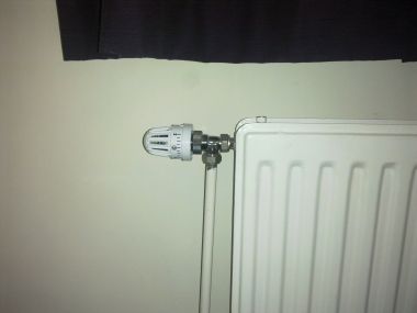

Ook nog wat gespeeld met open/dichtdraaien van de radiatorkranen. De brom zit in de laatste 2 radiatoren van de groep met 3. Als 1 van deze kranen dicht staat, en ik draai de andere dicht, dan hoor je de leiding slaan - waterslag naar ik aanneem. En precies die slag leidt tot de resonantie.
Beide radiatoren hebben de kraan gemonteerd zoals hieronder.

Weet je zeker dat bij alle radiatoren de aanvoer en retour goed aangesloten zijn?
Manuel
Yep, bij alle radiatoren gaat de aanvoer via de kraan bovenin de radiator in, afvoer aan de onderzijde.
En volgens mij zitten ook de radiatorkranen gemonteerd met aanvoerleiding een radiator zijde juist (Het (||) symbool aan radiatorzijde).
