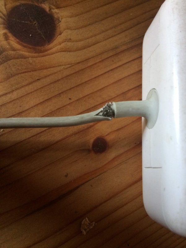

Hallo allen, weet iemand hoe ik deze kabel best kan herstellen?? Dankjewel!!

Koop een nieuwe kabel via bijvoorbeeld een chinese site. Voor vervanging, google op:
macbook adapter replace cable
genoeg filmpjes met uitleg.
Fabian10
Inleveren voor recyling en een nieuwe kopen. Deze voedingen zijn volledig dicht gelast (plastic) en om de kabel te vervangen moet e.e.a met grof geweld uit elkaar gesloopt worden.
Dit is een groot nadeel van apple producten. Sommige mensen laten voedingen zoals deze 24/7 in het stopcontact zitten. Soms blijven ze daarbij liggen op de bank, onder bed, in bed etc. Zelfs met een onbeschadigde apple voeding is de kans op oververhitting groot.
Bespaar je het risico op ellende en koop een orginele nieuwe.

Mits goed uitgevoerd hoeft een scheurtje in de plastic behuizing geen nadelige gevolgen te hebben natuurlijk, los van de estetische gevolgen. Zat manieren om het daarna weer goed aan elkaar te bevestigen. Dit heeft niet zoveel te maken met het verkeerde gebruik zoals je daaronder beschrijft.
Overigens is dit wel een reparatie voor de gevorderde klusser. Ben je dit niet zou ik inderdaad het advies van Fabian aanhouden en een originele nieuwe oplader kopen.
