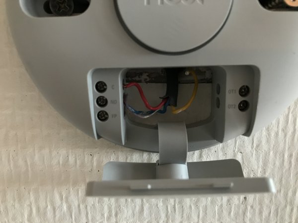

Ik heb deze aangesloten middels Opentherm, maar krijg dan een H153 foutmelding (geen opentherm verbinding gevonden).
Op de site van nest staat hierover:
Een H153-foutmelding op je thermostaat geeft aan dat een OpenTherm-verbinding niet kan worden gedetecteerd. De bedrading van je systeem is verkeerd aangesloten waardoor OpenTherm niet werkt, of je systeem is niet geschikt voor OpenTherm, maar de optie OpenTherm is wel geselecteerd in de instellingen van de Nest-app
1. Het systeem en de bedrading controleren
a. Controleer of je systeem geschikt is voor OpenTherm. Er moet een OpenTherm-symbool op je oude thermostaat of ontvanger staan. Je kunt ook de gebruikershandleiding van je systeem raadplegen.
b. Controleer of de bedrading van je systeem correct is aangesloten en of de OpenTherm-draden zijn aangesloten op de OT1- en OT2-aansluitingen van de Heat Link. Raadpleeg de installatiehandleiding van de ketel voor instructies over de bedrading of neem contact op met een Nest Pro bij jou in de buurt.

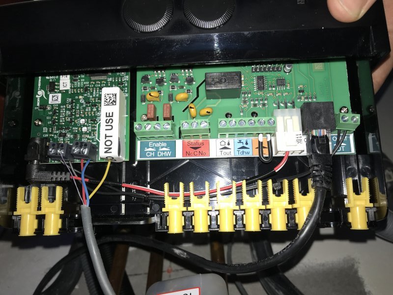

Situatieschets:
De draden zaten toen ik de e-twist gebruikte als volgt:
Links komen de draden van de thermostaat binnen (rood en blauw). Die zitten in deze situatie geschakeld aan een soort vertaler die het signaal omzet naar een normaal opentherm signaal.

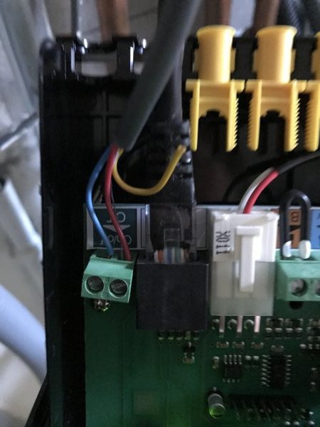

Vervolgens lopen er twee zwarte kabels van deze vertaler naar de opentherm / on-off ingang die helemaal rechts op de foto zit.
Voor de installatie van de nest, heb ik de rood en blauwe kabels overgezet naar de opentherm / on-off ingang, tevens heb ik de voeding voor de vertaler lost getrokken.
Van de nest heb ik helaas geen foto gemaakt na installatie van opentherm, maar ik had de rode en blauwe kabel op OT 1 en OT 2 aangesloten. De kabels heb ik op de thermostaat en op de ketel ook nog omgedraaid zodat ik alle combinaties heb uitgetest, ook al zou dit niet moeten uitmaken (klopt dus, want het heeft niet geholpen).
Ik heb hem inmiddels omgezet naar on/off en zo werkt de thermostaat wel. Daar heb ik nu net wel snel even een foto gemaakt.

Ik zou graag gebruik maken van de Opentherm functie van de Nest thermostaat. Hebben jullie een idee waar het fout gaat?

De Remeha tzerra heeft 2 printplaten, linker print is gateway voor de e-twist, deze is nu overbodig.
U kunt nu de thermostaatkabel rechtstreeks op de OT contacten monteren van de rechte print, de huidige kabel tussen gateway en OT contacten kunt u loshalen. Eventueel kunt u alle kabels op de gatewayprint compleet loshalen en met de e-twist opbergen in geval van nood.
Succes!

De gateway (zo heet die dus :) ) heb ik inderdaad afgekoppeld, zie tweede foto (de foto staat op zijn kop).
Helaas is dat dus niet de oplossing.
