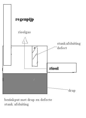

ik woon in een 30-er jaren huis/buurt
heb al enige problemen gehad met de riolering; overstromende wc, verstoppingen. dat lijkt nu opgelost.
waar ik, sinds ik hier woon al last van heb, nu 3 jaar is een stinkende walm uit het afvoerputje achter het huis, bij de kraan. de regenpijp komt er in uit en het regenwater vanaf het terras etc.
het is een gat met daarin een pijpje waarin het, denk ik, naar de riolering ofzo loopt.
ik heb nog een septic tank samen met de buren, maar geen idee of dat hier iets mee te maken heeft. ik denk het niet.
onderin ziet het er vies en drabbig uit.

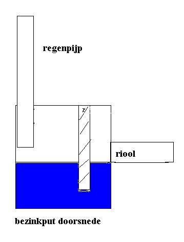

Staat er water in het putje ?
Henk253
zo moet het wezen met water en stankafsluiting
en als je stank hebt is het zo
Hetty2
Hmm, dat plaatje zou heel goed kunnen!
ik vrees dat de oplossing is;
de drab verwijderen/de boel schoonmaken? jak!! maar goed, daar ben ik wel toe bereid
en dan wat vers water er in omdat het voorlopig niet regent?
Hetty2
En kijken of inderdaadeen of andere pijp te kort/afgebroken is?
ik realiseer me dat ik eigenlijk nog niet echt goed er in gekeken heb, omdat ik daar wat tegenaan hik.
maar dat zal ik dan eerst maar eens gaan doen.
en jan, er staat wel wat water in maar het ziet er erg modderig etc uit.
Sewerboy
Dat is geen pijp Henk getekend heeft, maar hoogstwaarschijnlijk een betonnen schotje.
Henk253
:prima: @Sewerboy zeker is dat het betonnen stank afsluiter
