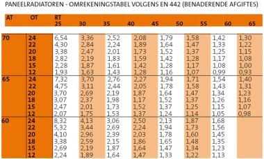

Net nieuw op dit forum en meteen een vraag voor mijn "nieuwe" huis uit 1978.
Een van de dingen die ik ga aanpakken is het vervangen van alle verwarmingsradiatoren, de oude gaan eruit en er komen Thermrad radiatoren in.
Nu is in het huis een Nefit Topline Compact HRC25/ C4 ketel aanwezig uit 2009 en die laat ik natuurlijk hangen.
Verder is het aanwezige verwarmingssysteem een 2-pijpssysteem dus alle radiatoren hebben ongeveer dezelfde aanvoertemperatuur.
Voor de berekening van het benodigd radiatorvermogen vind ik wel steeds dezelfde rekenmodules op het internet, maar volgens mij gaan die uit van een ouderwets stookregime 80/60. Mijn Nefit ketel is een HR-ketel die het cv-water in de fabrieksinstellingen opwarmt tot 60 graden en niet tot 90 graden.
Dan klopt deze module natuurlijk niet en krijg ik straks mijn huis niet warm gestookt.
Is er ergens een rekenmodule (of formule) waarmee ik ruwweg mijn benodigde radiatoren kan berekenen op een lager regime? Het lijkt mij dat ik in een 50/30 regime zit met mijn ketel. Of is het simpelweg een kwestie van een bepaalde correctiefactor toepassen op de standaard module?
Heel erg bedankt voor het meedenken!
