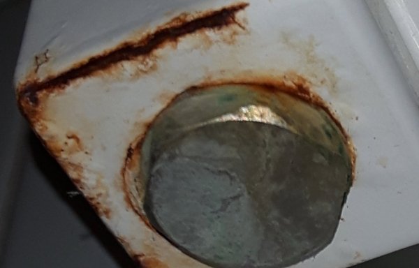

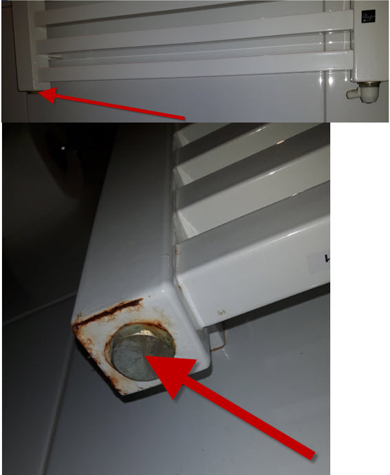

Beste allen, De radiator op de badkamer is relatief nieuw, maar lekt bij de dop aan de onderkant. Zie foto. Wat is de beste aanpak ? Alvast dank voor tips.
Frank
Als verder vast draaien niet helpt dan moet de afstopplug er uit om een nieuwe pakkingring te plaatsen. Systeem leeg halen, radiator leeg laten lopen bij de aftapper en plug er uit halen.

Je ziet ook een lichte vorm van roest ontstaan bij de las van de onderste buis.
Het zou ook kunnen dat de laklaag daar erg dun is en die zone te lang nat blijft. De aanvoer van de buizen is, links de afvoer-en rechts de aanvoerkant?
Volgens mij is dit geen lekkage van de radiator maar ontstaat dit door water van het douchen dat onderaan de radiator blijft hangen.

Interessante stelling van Jan. Hierbij een close-up om beter te kunnen beoordelen wat de oorzaak is. Mij als leek lijkt het inderdaad vreemd dat bij een lekkende blindstop er minder roest zit bij de blindstop zelf dan meer naar de buitenkant van de buis. Aanvulling: er lekt of "lekt" maar weinig water.
De Bob
Lekt het ook zonder douchen.
Dan weet u snel de oorzaak.

Krabbel maar even aan de coating dan krijg je zien wat er aan de hand is. Aan de bovenkant van de radiator zit links de retour en rechts de aanvoer.
