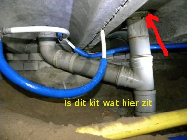

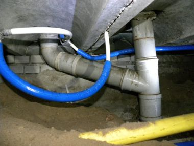

Willem J.
Boven op zolder.
Onder de vloer, de verticle pijp gaat naar het toilet, de linkse pijp gaat via het trappengat omhoog.

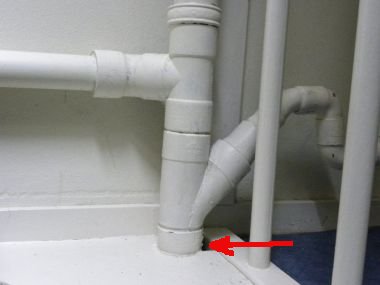

Henk253

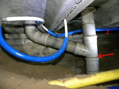

Hier achter staat open hier komt de geur naar boven.
Evt. kan de koker in de hoek van de gang open of is de leiding te volgen?
Want leiding is uitgevoerd met manchet verbinding, niks mis mee maar het kan wezen dat je in de koker een schuifsok hebt zitten die onder uit is gezakt.
of een verloop die gescheurd is, want in de koker gaat hij van 110mm naar 50mm
Bij deze foto kan je zien dat de leiding behoorlijk op spanning staat je ziet hier meer ruimte bij de sok.
Ook bekijk die sok die net onder de bocht zit die naar boven gaat als die niet verschoven is, lijkt wel zo op foto.

Willem J.
De WC (geen hangend) zit met hulpstuk (haaks) in de pijp.
Ik heb daar wel mee zitten knoeien herinner ik mij, die zou dus niet goed kunnen sluiten.
Ik ga de spanning bij die pijl van jou ook eens goed bekijken en dat gaatje boven dicht maken.
