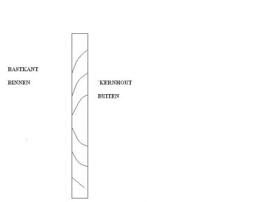

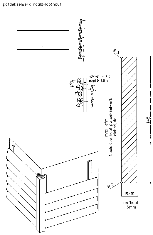

Ik heb een stenen sanitairgebouw waar ik nu aan de buitenkant rachelwerk op heb gezet. Daar komen eiken planken tegen aan van 1 cm dik. Die ga ik potdekselen met rvs schroeven.
Moet ik nog ergens speciaal op letten, afgezien van het feit dat alles past En alles is dan van te voren al gelakt natuurlijk.
