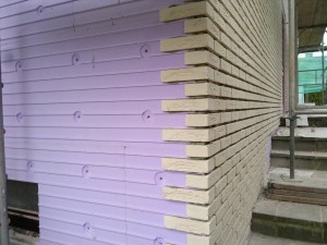

Isolatie is ook te verkrijgen vooraf voorzien van steenstrips, je behoudt dan het karakter van een gevelsteen.
Wat ook wel gedaan wordt is steenstrips plakken op een isolatieplaat. dat is wel wat meer werk.
Buitenisolatie vergt wel wat meer afwerking aan kozijnen en je dient een omgevingsvergunning aan te vragen.
Bij geschakelde woningen zie je altijd de overgang tussen wel en niet geïsoleerd.
Een voorbeeld:
