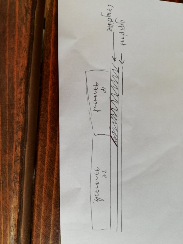

StucDennis
Specialist Stukadoor Werkzaamheden
Een dun laagje is inderdaad voldoende 4mm roodband of 2 a 3mm van de concurrent Gypro.. 20m2 is wel wat veel voor de minder ervaren “stukadoor". Je kunt het in 2 keer verdelen. Eerst 10m2 en dit op de helft schuin weg laten lopen. Dit compleet afwerken en vervolgens een 2keer aanmaken en dan weer over je schuine afgewerkte 1e laag smeren. Maar dit vraagt ook wel om een beetje ervaring.
Als je het zelf aandurft kun je het proberen. Slaagt het niet kun je altijd nog een vakman inhuren 😉 of inderdaad zelf de naden proberen uit te vlakken.

StucDennis
Soms is een plafond te groot om zelfs met ze tweeën op te zetten en af te werken dus delen we hem op. (kan alleen met sausklaar met schuurplafond moet je dan met meer stukadoors zijn) Hangt af van vlakheid ondergrond en of het waterpas is. Dan maken we een aanzetting wanneer de kuip leeg is. Tijdens 2de aanmaak smeren we daar weer op aan. Klanten raken soms licht in paniek omdat ze bang zijn dit terug te zien. Wanneer we klaar zijn laat ik ze even zoeken en geen een die meer kan aanwijzen waar het precies zat. Maar net wat ik zei moet je wel weten hoe te eindigen en daar weer te beginnen zodat je het later niet meer ziet.
Bij een woonkamer zou ik het uitbesteden. Bij een slaapkamer maakt het minder uit.
