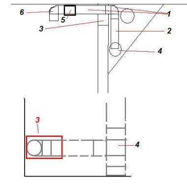

Volgende week begin ik met mijn badkamerproject. Toch nog even vraag naar aanleiding van jouw tekening:
Hoe kan ik het nieuw T stuk het beste plaatsen (moeten deze op gelijke hoogte zitten? en dan recht op elkaar aansluiten?) t.o.v de zwarte afvoer buis van het toilet frame? M.a.w kan ik deze zwarte afvoer buis onder een bepaalde hoek in buis 1 steken? Of moet deze zwarte buis recht omlaag wijzen? En dan middels een bocht op buis 1 aangesloten worden?
Alvast bedankt!
Groeten,
Rudger

Die bocht kan je in alle standen verdraaien zoals het in je situatie moet komen
kijk evt dit topic waar je het verschil kan zien van fout en goed
horizontale wc aansluiten
hier is met een bocht gewerkt waardoor het water ook goed weg loopt.
Succes met de klus.

Voor jou situatie maakt dat niet uit je kan met je t-stuk(4) op en neer.
Maar meten is weten en vaak is het in praktijk net iets anders

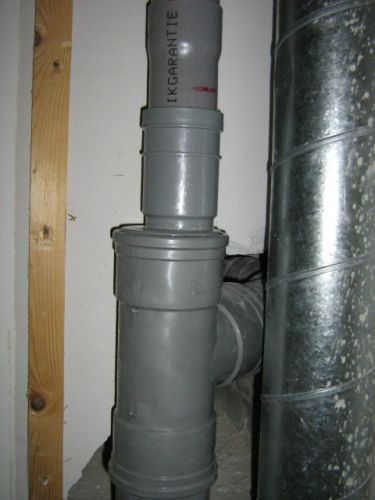

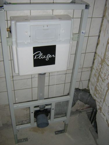

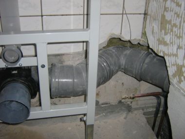

Nadat de badkamer geheel gestript is, zijn we gisteren begonnen met de afvoer van het nieuwe hangende toilet. Het bleek zo te zijn dat we toch niet voldoende ruimte hadden. Om op onderstaande schets van Henk terug te komen: we hadden niet voldoende ruimte om en pijp 2 en de 90graden bocht vanuit de koof naar de badkamer te brengen.
Uiteindelijk zijn we voor een andere oplossing moeten gaan omdat het toilet er wel moet komen. Zie onderstaande foto's:

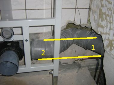

Vanaf de koof (trappenhuis gezien hebben we dus een manchet T stuk geplaatst, hierop een kort stuk 110 buis vervolgens een 90 graden bocht (liggend), wederom een stukje 110 buis met een 45graden bocht en deze is aangesloten op de zwarte afvoer buis. Ik ben benieuwd wat jullie hiervan zeggen?
Ik had mij laten vertellen dat het afschot minimaal moet zijn? Zo hebben we het ook gemonteerd. Maar is dit ook correct? Als je kijkt op de waterpas loopt het belletje iets naar de afschot kant maar niet teveel. Is dit goed?
Alvast bedankt voor jullie reactie's!
Groeten,
Rudger

Haal die 90 graden bocht er maar uit dat ken zo niet, en hoe zit de aan sluiting op de zwarte bocht van je wc, wat is daar voor gebruikt
plaatst daar evt een 45 graden bocht (1) en om meer ruimte te creeeren een met spie eind direct in het t-stuk.
en plaats een steek sok110 (2)
want hier zoals je nu hebt krijg je problemen mee!!!
je zult wel te weinig ruimte hebben gehad achter die ventilatie pijp langs

Op zo'n kort stuk heb je idd bijna geen afschot nodig.
Was het niet mogelijk om het t-stuk wat verder de badkamer in te draaien zodat je die haakse bocht achterwege kunt laten en dus alleen 1 45 graden bocht?

Dat was helaas niet mogelijk aangezien ik daardoor een omhuizing om het inboureservoir van bijn 30 cm kreeg dit is a te diep ivm ruimte in badkamer en b kan dit inbouwreservoir tot max 25 cm. Mijn vraag is of jullie denken dat dit " loodgietertechnisch" gezien werkt?
Groeten rudger

Je gaat nu met 45 graden naar achter en daarna weer haaks de andere kant op.
Dit kan ook met 1x 45 graden.
Daardoor hoeft het frame niet verder naar voren en in tegenstelling tot ik eerder zei hoeft het t-stuk ook niet verdraaid te worden.

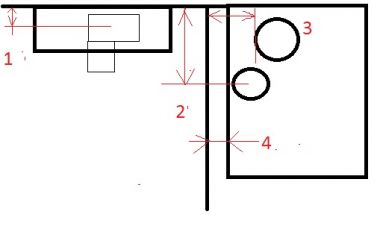

Ik snap nu ff niet waarom hij zo ver naar voren komt ik wil even wat maten hebben van je

Hoi Henk,
Hierbij de maten:
1 = 8 cm
2 = 26 cm
3 = 9cm
4 = 7 cm
Hopelijk kan je me helpen. Hoe het nu zit gaat niet werken?
Groeten,
Rudger

Het zal wel werken maar de kans dat je grote behoeften slecht weg willen.
dus je pot loopt eerst wat voller en dan spoelt het weg.
daarom zeg ik ook het kan evt ook anders maar dat moet ik eerst even kijken ivm met de maten wat je me net gaf
klopt maat 3 wel, want je zei eerst dat daar 110 buis wel langs kan

  • #33
Hoi henk ik was inderdaad de muur vergeten ( klusstress :-) ) het is dus 16 cm.
Groeten rudger en weer bedankt

  • #34

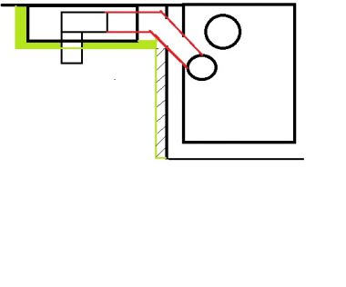

Evt kan je gewoon een 45 graden gebruiken zoals je al aan gaf komt het reservoir te ver naar voren om de pijp weg te laten vallen
je zou evt een extra wandje langs de koker laten lopen en om je reservoir van 5cm zodat in de hoek je je afvoer kan wegvallen
Henk253
  • #35

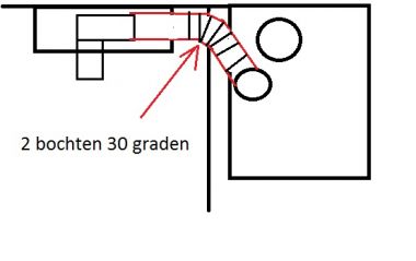

Je kan ook voor kiezen om een 60 graden bocht te nemen zodat je wat flauwe met een bocht naar je t-stuk kan je hoeft dan niet een extra wandje te zetten
je neemt dan 1 bocht 30graden 2x mof
en een bocht 30 graden 1x mof deze druk je in elkander
ik weet niet meer als deze te verkrijgen is in direct 60graden
zie tekening:
