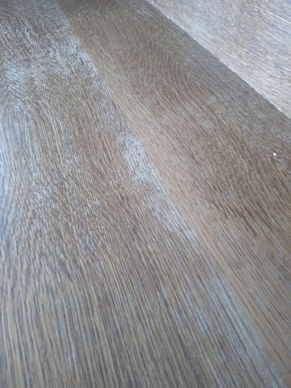

Ik ben een naaitafel voor mijn vrouw aan het maken. Hiervoor heb ik een oudere tafel gebruikt. Echter vertoont deze kalere vlekken door gebruik. Kan ik dit opdoen zonder al te veel stof te maken? Het tafelblad is spaanderplaat met fineer.

Schuren zonder stof kan door een bouwzuiger of door nat te schuren. Verder heb je ook een schraapstaal waarmee je hout kan bewerken.

Fineer is bijna niet te schuren, voor je het weet ben je door de dunne laag heen.
Licht schuren met staalwol of scotch brite, en dan lakken

Zo te zien is het eiken en dat is geen goede combinatie met staalwol. Beter een scots brite pad.
