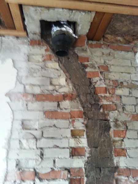

De hechting is nog het minste probleem. Je kan het met een staalborstel schoonmaken en primeren. Er zijn isolerende primers tegen roet, maar er is een risico dat het er doorheen komt.
Alternatief is de stenen afhakken of vervangen, maar dat is best ingrijpend. Of een voorzetwand plaatsen.
