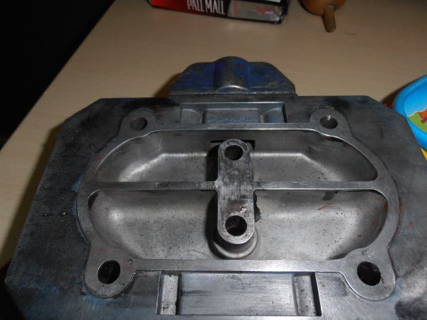

weer een probleem zuigers gaan op en neer maar bouwt geen druk op en komt zelfs geen lucht uit de uitvoer van de cilinderkop toch zitten er goede zuigerveren in kan ook nog steeds geen foto maken van de kop maar ik dacht dat er toch van die die kleine klepplaatjes in de kop moeten zitten voor aanvoeren en uitvoeren
hier zit niks in :S

Er moeten zijn, 2x zuigkleppen, en 2x perskleppen
Zuigkleppen zijn meestal veerkleppen, of in de kop, of zijkant cilinder, en perskleppen zitten meestal met schroefdraad in de kop.
van deze kleppen zijn vele varianten.
Een foto van de kop word toch wel nodig.

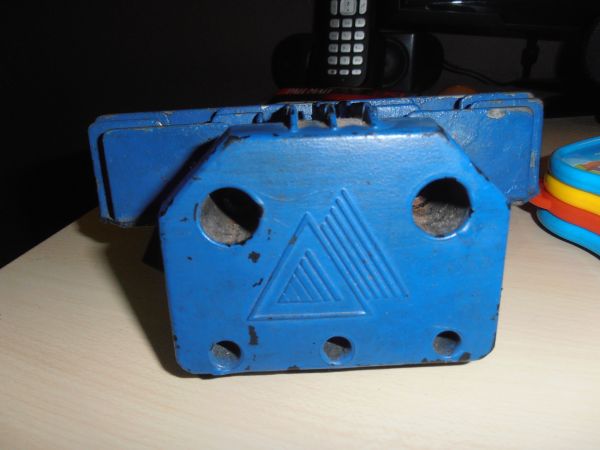

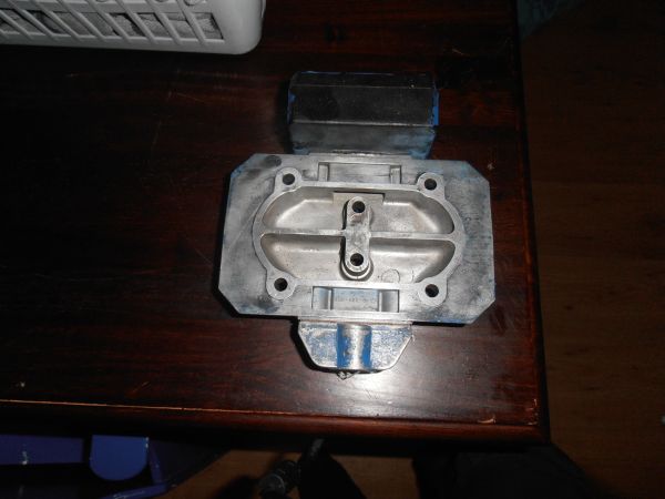

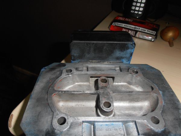

Nou hier is die dan de cilinderkop.
mis ik iets in de kop? lijkt wel zo
veerkleppen misschien? zijkant cilinder zei je toch daar mist wel wat

Die 6 gaten, zijn dat de boutgaten ??
Verder zie ik geen klepzittingen.
Wat zit er in de openingen/doorvoeringen onder en boven??

Ja dat zijn de bout gaten
inlaat zijde uitlaat zijde en merk teken

1e Stoppen met roken :wink:
2e Als dit de in en uitlaatpoorten zijn, moeten er toch ergens kleppen te zien zijn, als dit doorlopende gaten zijn, mist u toch iets.( kleppen)
Merkteken zegt mij niets, heeft u nog een merk/nummer/fabrikant van deze pomp.
Ik heb het idee, dat er in de uitsparingen van de poorten, foto 3 met pakje rokertjes, membramen moeten zitten. (In en uitlaat)

hoorde net van de gene van wie ik de pomp heb dat die nog een plaat heeft van 1 cm dik met klepjes erin :shock: ik laat jullie weten of die dan werkt
Poster
  • #38
Die moet er dan tussen komen, en verklaard een hoop.

Zo de compressor draait perfect in een mum van tijd op druk 2 tanken 1 van 60 liter en 1 van 50 ongeveer 8 minuten dat is toch netjes
allemaal bedankt voor het meedenken :D
ben er blij mee
