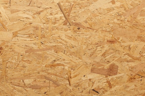

Ik wil graag OSB-muren glad afwerken. Natuurlijk kan het ik laten stucen, maar ik ben op zoek naar een iets goedkoper alternatief.
Ik denk nu aan afwerking met glasweefselbehang. Nu is mijn vraag of ik de muren eerst glad moet maken, of dat ik direct met glasweefselbehang aan het werk kan.
Mocht iemand op een andere manier een gladde afwerking hebben bereikt, dan hoor ik het graag.

Alleen wanneer je er gipsplaat tegenaan zet kan het gestukt worden, direkt op het hout kun je 'vergeten', ook als je het zou laten doen.
De meest eenvoudige en nette oplossing is niet glad maken: schilderen (rollen) met acryl grondverf + acryl (zijdeglans of mat) aflakken. En de naden accepteren. Je zult zien dat het resultaat reuze meevalt.
Ook bij gebruik van glasweefselbehang loop je de kans dat het op de naden gaat scheuren. Want dat hout zal flink werken.

Als u deze platen als wand afwerking gebruikt is het gangbaar dat daar weer gips tegen aan gezet word wat eventueel afgestuct word om tot een gladde afwerking te komen

Andere wil ik voorzien van 1 of 2 gipsplaten (geluidsisolatie!) en die dan (de naden) stucen.
Maar direct afwerken van de OSB platen kan ook nog wel in bepaalde gevallen (bijv. wanden in de bijkeuken of zo)

Wij gaan dus voor in ieder geval gips (1 of 2 lagen afh. van de gewenste geluidsisolatie) en daarop komt dan of stuuc + latex, of ander plaatmateriaal (bijv. underlayment, hout, planken, platen afh. van het gewenste design)
