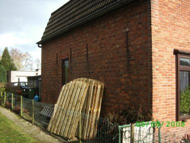

Mijn vraag heeft betrekking op het vermoedelijk doorlekken van vocht via de buitengevel naar de houten vloer op de 1e etage, zie hier deze foto:
Op de plaats waar de plankjes zitten heeft eerst een gemetselde schoorsteen gestaan, deze heb ik zelf afgebroken.
De waterplek wordt niet groter, maar heeft wel een dynamisch karakter (opdrogen bij goed weer en nat worden bij regen).

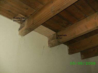

Aan de onderzijde van de houten vloer hebben we een balkenplafond, een deel van de balk is nat, zie deze foto:
De balk bij het muuranker is droog.

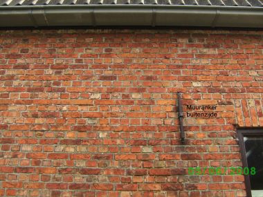

Hier nog een foto van de buitenzijde van woning, let ook op het muuranker aan de buitenzijde, deze is overigens wel wat verroest.
Het betreft volgens mij een halfsteensmuur zonder isolatie.
Tenslotte nog wat foto's van de gehele buitengevel:
Vorige week heb ik zonder resultaat een vochtwerend middel op de gevel gesmeerd.
Hoe los ik dit vocht probleem op?

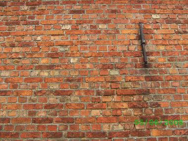

Hoe zijn de voegen, kan je die zo uit krabben ?
Wolfshape
Sommige voegen kun je er inderdaad zo uitkrabben en in dat geval lijkt het gewoon zand ook zijn er voegen die er in brokstukken uitvallen.
Verder is het opmerkelijk dat op verschillende andere plekken in de gevel voegen vernieuwd zijn.
Maar de staat is nou ook weer niet echt heel vreselijk, maar ook weer niet best :D
Het is vreemd dat het alleen bij die balk is waar je een schoorsteen hebt verwijderd. Je zou dan denken dat het van boven moet komen. Nu zit er een naad in de goot (schuin) boven. Zou de goot of het dak kunnen lekken? Is op de muur iets zichtbaar? Het is geen drup van boven?
Het zal trouwens een steensmuur zijn. De balken liggen dan tot halverwege deze muur (halve steen).
Wolfshape
Dank voor je reactie.
Vergeten te vermelden dak en goot zijn inmiddels God zij dank vervangen, dus dat valt uit te sluiten.
Over de muur, er zijn inderdaad twee muren tegen elkaar aan gebouwd, hier tussen in zit geen isolatie en de balken zullen inderdaad wel op de binnenmuur rusten.
Is het mogelijk dat er zoiets als capillaire werking ontstaat doordat er een verbinding tussen buiten en binnenmuur is?

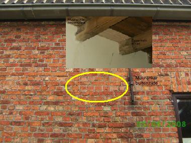

Ik vermoed dat ze deze stenen er uit gehaald hebben.
Want schoorsteen hebben ze verwijderd er kan stenen in de spouw muur terecht zijn gekomen.
En bij regen door de al slechte voegen heen trekken en zo verder naar je binnen muur trekt.
Je zou dat punt weer open kunnen maken en bekijken wat daar zit wat de oorzaak kan zijn
ook dat gebied alle voegen uit halen en opnieuw voegen

De schoorsteen heb ik er zelf uitgehaald, maar ik begin toch ook wel te denken dat ik opnieuw moet gaan invoegen.
Daar zal het toch wel in zitten.

Ik denk dat het een volsteense muur is, want de stenen liggen om en om, ene laag haaks op de andere.
Zo'n volsteense muur zal altijd periodiek wat klam worden, door inderdaad cappilaire werking.
Precies de reden dat ze nu liever spouwmuren bouwen.
Je kan ook de hele muur impregeneren of van binnen isoleren.

Ik vind die plekken op de planken vreemd. Als de balk nat is, zou je toch niet zoveel opzuiging in de planken verwachten?
Wolfshape
Ja anders ik wel, de plekken worden ook niet anders... Het blijft maar hetzelfde...
Ook ondanks de vele regen die hier valt.
Wgb
Omdat je verteld dat de plek niet groter word, zou je haast aan condens gaan denken.
Het is toch inderdaad vreemd hoe het vocht zich aftekend op de vloer.
Oud hout is nat en het nieuwe lijkt droog. Wat voor ruimte is het boven en wat beneden.

Henk253
  • #19
dus dat moet wel van buiten afkomen.
je kan evt op die plek een dekkleed(plastic) tegen de muur aan doen en dat een poos laten zitten en kijken als als het dan ook natter of droger is.
anders gehele voegen er uit en op nieuw alles voegen.
