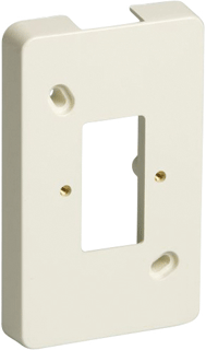

Is het mogelijk/veilig om opbouwmateriaal van 2 verschillende merken door elkaar te gebruiken? Het gaat om bijvoorbeeld een schakelaar van merten en een bodemplaat voor K25 van Attema. Merten lijkt die plaat niet te maken, alleen de bodemplaat die plat is, niet de wat hogere voor de K25 gootjes.
Qua bevestiging lijkt het best te kunnen, zal wel universeel zijn.
Of kijk ik niet goed?

Is inderdaad universeel, elk merk kan dus gebruikt worden.

Lichtpunt
ME 25
MZ 25
Met deze montageplaten van het K25 systeem kun je alle opbouwcomponenten monteren.
Barends
Dank je,
de onderste gebruik ik. Ik vroeg me vooral af of de opening in de plaat voor alle merken gelijk is. Als het namelijk bedoeld is als brandwerende bodemplaat moet je natuurlijk niet iets met de verkeerde gaten erin hebben....

Lichtpunt
In deze situatie wordt aan de brandwerende vraag voldaan omdat de montageplaat ervoor zorgt dat de bedrading niet rechtstreeks in aanraking komt met de muur.
Dat is mede eigenschap van deze platen,
wel dient u dan ook de k25 koker maximaal onder de montageplaat te laten doorlopen.
