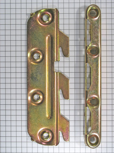

Ik heb in de badkamer ook een onzichtbaar bevestigde koof gemaakt die achteraf toch te verwijderen is zonder alles te moeten slopen.
Ik heb simpel gebruik gemaakt van bed scharnieren (die dingen die aan de bedzijkanten en de achterwand zitten om een bed in elkaar te zetten)
De kier aan de bovenkant die ontstaat als je e.e.a in elkaar schuift kon net weggewerkt worden met de plafondplint en ik kan nu de koof eenvoudig in zijn geheel optillen om te verwijderen en net zo simpel er weer inklikken.
Je ziet er geheel niets van en het zit stevig.

Heb je misschien een afbeelding hoe een bedscharnier eruit ziet?
Ik heb gegoogled, maar zie niet iets wat daar op lijkt.
bedankt en gr. john
Pepjo
Zoek eens op "ledikanthaak", bijvoorbeeld hier. link werkt niet meer

Ik bedoel eigenlijk deze
Die zijn een stuk smaller en door de 3 haken is de bevestiging ook stabieler.
Daarnaast hoef je deze niet in te frezen maar zijn ze gewoon aan de zijkant te schroeven.
