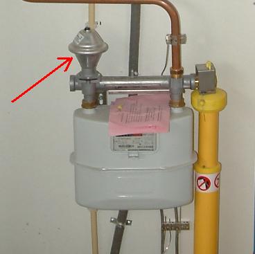

AvDijk
De drukregelaar bepaalt de druk in de gasleiding bij je thuis.
Als die ook is vervangen of versteld, kan dit inderdaad schelen.
BOCAl
Dank voor de reactie.
Ik realiseer me nu dat toen alles is vervangen , zo ook de meter.
Dus dat kan blijkbaar van invloed zijn.
Kan die druk eventueel nog worden aangepast in mijn geval?
Door een monteur ga ik dan natuurlijk vanuit.
  • #19
Neem contact op met de netbeheerder en leg de situatie uit, zij kunnen de drukregelaar controleren en eventueel vervangen.
