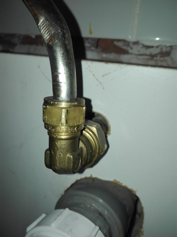

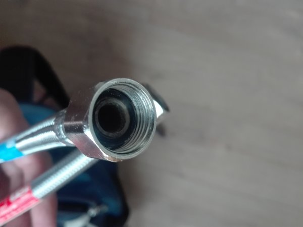

ik wil een nieuwe keukenkraan aansluiten. Alleen is de moer te groot voor de huidige knelknie die erop zit.
Mijn nieuwe kraan is 3/8 inch als het goed is. Ik hoopte eigenlijk een simpel verloopstukje te vinden dat ik bovenop mijn huidige knelnie zou kunnen schroeven.

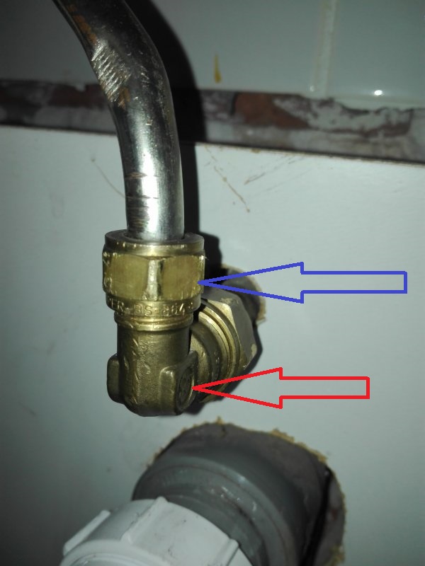

Bij de bouwmarkten heb ik geen succes gehad en een medewerker van een specialistische sanitairwinkel vertelde mij dat mijn huidige verbinding 10 mm is, en dat ik nooit een verloopstukje ga vinden met een schroefdraad van 10 mm.
Hij adviseerde me om of:
1. de knelknieën te vervangen door twee die geschikt zijn voor mijn nieuwe kraan

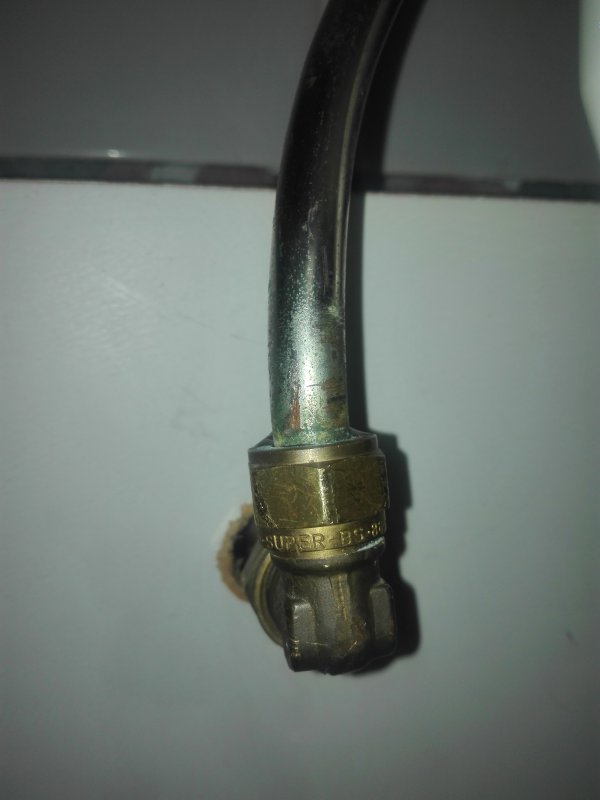

2. het buisje dat uit mijn huidige kraan naar de knelknie loopt af te zagen en hierop een knelstuk van 10mm x 3/8 te zetten waarop ik dan mijn kraan zou kunnen bevestigen.
Mijn probleem is alleen dat:
1. ik de huidige knelknieën niet los krijg. Ik ben bang dat als ik teveel kracht zet ik echt grote schade kan toebrengen aan de waterleiding. volgens de medewerker van de winkel bestaat de kans dat die dingen van binnen nogal verrot zijn.
2. ik de buisjes die uit mijn huidige kraan komen niet wil beschadigen omdat het een huurwoning is en ik die misschien terug moet zetten als ik de woning uitga. M.a.w. ik wil niks kapot maken.
Ik vind het ook maar een raar idee dat er nou precies voor mijn aansluiting geen verloopstukjes zouden zijn, want ik heb wel verloopringen gezien in de bouwmarkt voor 3/8x1/2, 3/8x1/4, etc.
Bijgevoegd foto's van de situatie.
