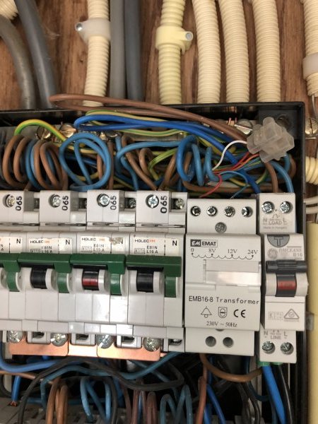

Hallo iedereen, ik probeer mij Nest Hello deurbel te installeren alleen mijn bedraade deurbel is net ff wat moeilijker (4 draaden). Naast de blauw en rood draaden die van de 12V beltrafo uitkomen en naar de drukknop gaan heb ik ook een orange en een witte. De Oranje zit op dezelfe schroef dan de rode (nu ff los op de foto vanwege mogelijkeden testen). De witte op een andere aansluiting. Welke moet ik nu aan de Nest Chime connecteren want wat ik geprobeerd hebt werkt niet en de bel krijgt constant stroom.

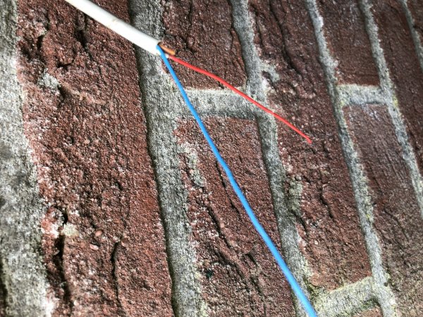

2e foto grotere afstand aub.
En foto van drukker tape verwijderen.
KristelNL
De druknop die ik nu verwijderd hebt was op de blauw en rood aangesloten (oranje en wit kort geknipt bij de vorige eigenaar).
