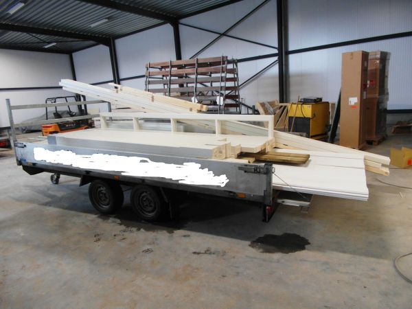

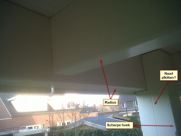

Heb nog even de foto terug gekeken die ik heb van een veranda die ze aan het bouwen waren.
Het lijkt erop dat de staanders idd gezaagd zijn aangezien de hoeken scherp zijn, bijna geen radius.
De andere balken hebben wel een radius. Deze radius is volgens mij af-fabriek.
Dus dat wordt dan de gezaagde kant naar buiten de kan met radius tegen elkaar en nog even nabewerken met de bovenfrees. Naad dichtkitten maar de bewerking in het midden van de balk moet nog goed zichtbaar zijn, zie foto.
Kan dit gewoon met acrylaat kit?
Dat kan met een goede kwaliteit acrylkit en met een goede glaskit, ik gebruik zelf voor soortgelijke gevallen glaskit.

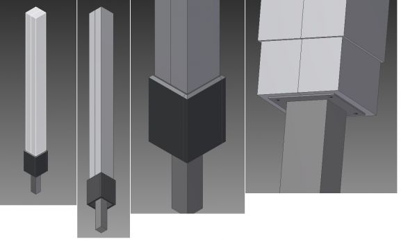

Ik wil de houten staander boven de grond laten stoppen. Met een metalen voet instorten en de natuurstenen voet dan plaatsen.Dus de houten staander gaat maar een gedeelte in de natuurstenen voet.
Witte_nl

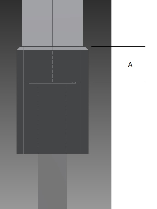

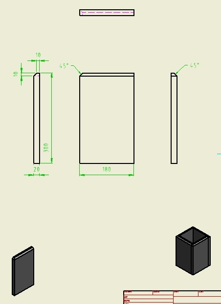

Ik heb eea opgetekend en heb nog 2 vragen:
- Zoals je ziet heb ik de houten staander 10cm door laten lopen (A) in de stenen voet. Ik weet niet of dit verstandig is ivm vocht. Ik zou ook 1cm kunnen doen maar dan is mijn stevigheid achter de stenen platen weg. (als deze al nodig is)
- Zal het stevig genoeg zijn als de ruimte achter de stenen hol is? Op de laatste tekening zie je dat ik de stenen platen kops op elkaar zal lijmen. De kopse kant komt dan ook een facet rand op.
Witte_nl
Het hout in de menie zetten zou dat voldoende zijn?
Als dat goed gebeurt, de kopse kanten eerst met verdunde menie instrijken en even laten intrekken, dat herhalen tot de menie niet meer in het hout trekt, laten drogen en dan minimaal 1 laag er over, ook twee lagen op de rest.

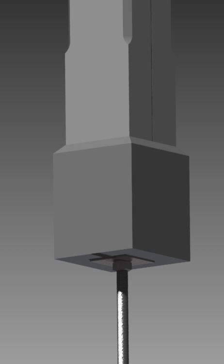

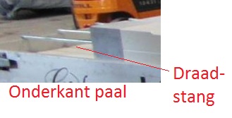

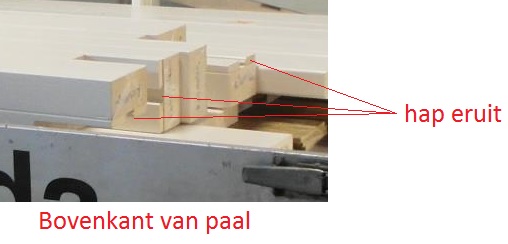

Ik heb mijn idee veranderd en ben het nu uit aan het tekenen. De natuursteenhandelaar adviseerde het mij niet omdat het zeer moeilijk strak te lijmen is. Ga nu van een massieve poer iets maken. Maar ook daar heb ik nog wat vragen over maar die komen vanzelf.
Verder heb ik wat foto's gevonden van het bedrijf waar ik de veranda van na wil bouwen. Zoals je ziet komt er onder uit de poer een draadstang, welke maar zou ik hiervoor moeten nemen, m20 m24?
Verder zie je dat waar de hap uit de balk is genomen een opening zitten. Waarvoor zou dit zijn?

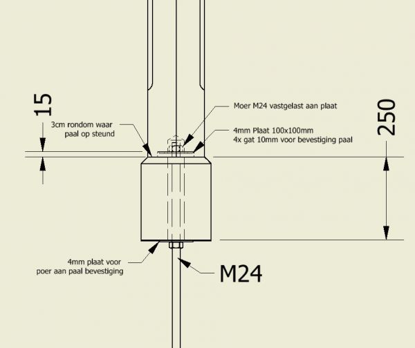

Tekening ook aangepast van de poer en de bevestging.
Op deze manier moet ik een 'kamer' onder in de paal maken van 1,5cm waar de plaat met houtschroeven in wegvallen. De draadstang en de plaat onder de poer houden de poer tegen de paal. De staander draagt 3cm rondom de plaat op de poer (zie tekening, voldoende?)
De draadstang instorten en zorgen dat de poer mee steunt op/in de beton. Uiteindelijk zal de draadstang icm de plaat de staander op de poer houden zodat deze niet opgetilt kan worden.
