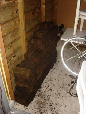

Misschien kan iemand mij vertellen of ik met gebakken/getrommelde waaltjes (zie foto's) een muurtje in de tuin kan metselen?
Ik wil er dan een soort plantenbak van maken. Het zou mooi zijn als ik deze stenen ervoor kan gebruiken, hoef ik geen nieuwe te kopen.
Willem.S
Specialist Hout/Bouw
Ik wil niet vervelend doen; maar weet je zeker dat ze gebakken zijn :-|
zo te zien zijn ze van beton.
Dan zijn ze ( na reiniging) trouwens wel te vermetselen; gebruik hiervoor sterke specie zonder kalk .
