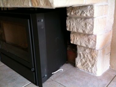

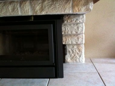

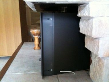

Ik wil graag een muurtje / afscheiding aan beide kanten van mijn houtkachel plaatsen (inzethaard). Hier heeft voorheen een open haard gezeten.
Mijn vraag is nu wat het verstandigste is... een bakstenen muurtje metselen en de tegels (te zien op de foto) hierop doortrekken, of een scheidingswandje van hittebestendig board hiernaast plaatsen en hierop de tegels lijmen. Deze laatste optie is natuurlijk een stuk sneller...
Voorkant:
Zijkant:
Zijkant :

Specialist Schoorstenen - Houtkachels
