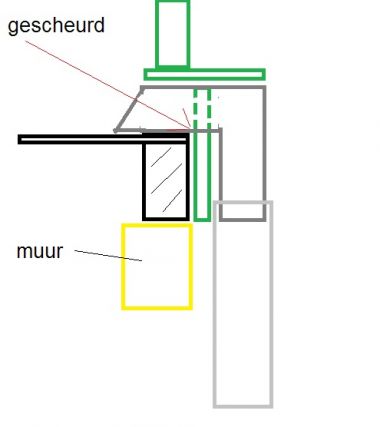

Zelf heb ik meer het vermoeden dat het probleem zit in die dak afvoer in zinken pijp.
Dit kan lekken achter de boeiplank op een balk en muur die aan sluit op je kamermuur.
Zoals je al aan gaf is in november de pvcbuis vervangen.
( zoals de constructie van pvc buis is moest bij plaatsen van dat t-stuk, deze moet omhoog achter het vierkant pijpje langs en dan in de sok.)
Bij deze handeling is vermoedelijk het zink gescheurd.
Je kan zo niets zien omdat het hek er op staat.
Eigenlijk moet de paal die tegen de muur aan staat verwijderd worden.
Zodat deze afvoer vervangen kan worden en het lood in die hoek ook gemaakt ken worden onder die metalen plaat.

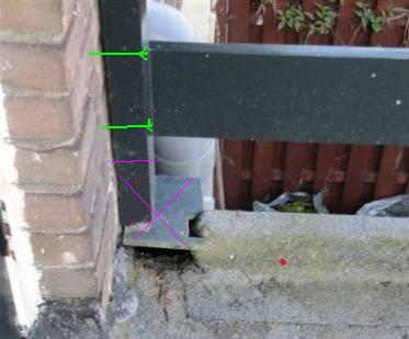

Die pijp kan er niet achter helaas. En die metalen plaat is van het zonnescherm. Er kan aan de onderkant van die groene paal wel een stukje hout af zodat er daarachter ook een zinkslab kan worden geplaatst....... Is dat wat? Het zink is ook te kort op die muur op het balkon. Komt zeker niet tot de grond. Moet toch langer zijn?

beetje moeilijk uit te leggen
Maar metalen plaat bedoel ik wat onder die paal zit

Onder die bitumen zit een zinken afvoer ik heb getracht om het je uit te leggen.
Hier is gedeeltelijk bitumen over gebrand.
maar ik ben duidelijk genoeg geweest heb geprobeerd met een doorsnede tekening van je dak het je uit te leggen.
Verder ken ik je niet meer helpen en wens je veel succes.
  • #27
Waarschijnlijk, en ook aan te nemen, is bij het plaatsen van de nieuwe afvoer van de badkamer wat gewring geweest, met de afvoer van het dak.
Daardoor zou een lekkage kunnen ontstaan, waardoor het regenwater in de spouw zou kunnen komen.
Dat is ook wat Henk denk ik bedoeld.
Dat de betumen daar gescheurd is, en daar het water door naar binnen dringt.

En zo te zien op de laatste foto zit er ook een klodder kit in de hoek en zit er nog een afgebroken stuk bitumen op het lood. Alles bij elkaar genoeg reden om er even een dakdekker bij te halen die het lood en de bitumen kan repareren op een professionele manier.
  • #29
Als je het hek aan de muur vast maakt, kan je hem daaronder afzagen om beter bij de afvoer te kunnen.
