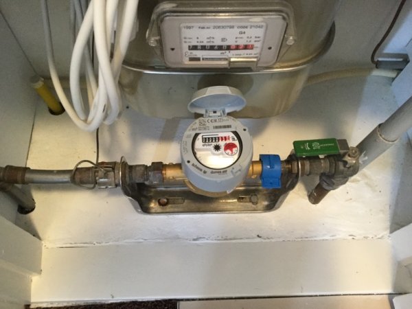

Ik vind dat in mijn meterkast een nogal muffe lucht hangt.
De situatie is als volgt: mijn huis heeft een kruipruimte van ca. 90cm hoog die verder droog en passief geventileerd is middels roosters in buitenmuur. De meterkast is direct boven de kruipruimte en via de vloer worden de nodige leidingen de mk ingevoerd (gas, water, diverse elektra). Deze leidingdoorvoeren zijn niet luchtdicht afgedicht dus er is 'luchtcontact' met de kruipruimte. Boven het 'plafond' van de meterkast is een soort schacht die naar 1e verdieping van het huis doorloopt en daarboven is dan een 'echt plafond' waar de meterkast eindigt.
Nu is de lucht in de kruipruimte zelf niet muf of vochtig. Maar gezien de meterkast zelf niet geventilerd is kan er zich misschien lucht ophopen en na verloop van tijd muffig worden?
Voor zover ik kan zien zijn er ook geen lekkages van waterleidingen of andere potentiele vocht/schimmelproblemen die en onfrisse lucht kunnen veroorzaken.
Graag hoor ik jullie inzichten en tips wat de oorzaak en oplossing kan zijn van de muffe lucht.
De bodem moet afgedicht worden. Plaats eens een foto hiervan.
Zit er een gasmeter in de meterkast? Dan moet deze wel geventileerd worden!
Grondig
Er is inderdaag een gasmeter. Achter de zijwandjes lopen nog wat elektraleidingen door de vloer, dus daar zijn ook nog wat luchtkieren.

Die kieren in de vloer kan je dichtkitten. Voorzichtig een laagje maken, niet te diep erin spuiten. Eerst een propje (plastic zakje ofzo) erachter maakt het makkelijker.

Door het afdichten van de kieren in de kast krijg je geen toetreding van stoffen uit bv. kruipruimte.
En door op natuurlijke wijze in de meterkast te ventileren zullen eventuele geurtjes die daar ontstaan zich verdunnen ipv ophopen.
Ik zelf zou een ruimte waar de gasmeter hangt niet zonder ventilatie willen. Je wil het gas bv. ook zo snel mogelijk ruiken.
De oplossing met een ventilator is niet de juiste. Je probleem zijn immers de gaten in de vloer van de meterkast. Maak die dicht en je bent van het probleem af.
