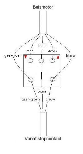

Omdat deze motor ook draadloos werkt heeft deze ook een aanvoerdraad, hoogst waarschijnlijk bruin. Waarschijnlijk moet je op jou stuurkast juist de zwarte en rode draad aansluiten en de bruine draad niet gebruiken, of als je van plan bent nog eens een afstandsbediening aan te schaffen de bruine gewoon op de bruine aanvoerdraad vanaf het stopkontakt in het kastje aansluiten. Het kleine draadje is de antenne van de ontvanger en daar hoef je dus niets mee te doen.

Hoi Jeronimooo,
Zoals je schreef, heb ik het aangesloten. Deed nog niets. Heb toen ook de bruine op punt 2 aangesloten (rood dus op 1, zwart op 3, geel-groen op 4 en blauw op 5) en toen gebeurde er iets.
Als ik de knop naar links draai, dan gaat de motor aan. De knop weer naar de middenstand laten gaan zorgt er niet voor dat die stopt. Ook naar rechts draaien zorgt voor niets.
Maar weer naar links, zorgt ervoor dat hij stopt. En bij weer naar links draaien, zag ik dat hij dan de andere kant uitdraait.
dus:
knop links: gaat aan in neer stand
knop links: hij stopt
knop links: gaat aan in op stand
etc,etc,etc,etc
afijn ...
Het werkt.
Mijn enorme dank voor je hulp dus. Zie ik gelukkig het weekend weer met vertrouwen tegemoet. En het is pas woensdagochtend :mrgreen:

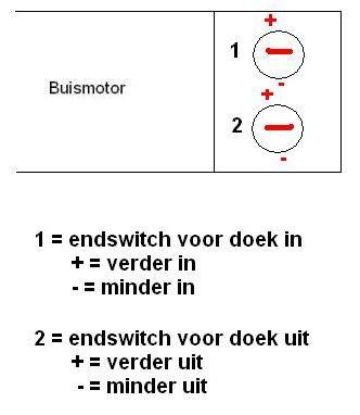

Wel even een update tot nu toe. Ik heb namelijk de buismotor getest om morgen (als die er dan als het goed is inzit) de bedrading ineens goed aan te sluiten én fijntjes af te kunnen stellen.
Bedrading is dus als volgt:
afstelling is als volgt:

Het scherm hangt en werkt perfect :mrgreen:
Nog even wat kleine zaken doen (draad netjes wegwerken en afstellen van het sherm) en alles opgelost.
