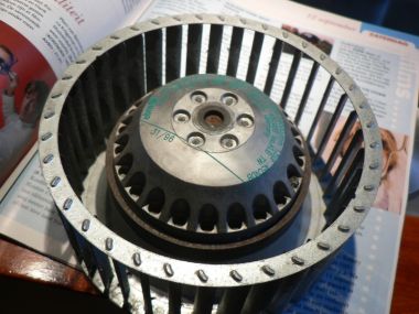

Ik heb vandaag een andere motor gevonden - de motor was echt stuk, de condensator was nog wel goed. Een van de wikkelingen van de motor was kapot.
Nu heb ik een tweedehands Bosch motor gevonden, precies dezelfde grootte, alleen is de waaier zelf minder hoog, en (vervelender nog) is de waaier wat hoger op de rotor geplaatst. Daardoor is het geheel net 5-6 mm hoger en past niet in de Miele.
Het liefst haal ik de oude waaier van de oude rotor los, en bevestig ik de oude waaier op de nieuwe rotor, dan is alles perfect in orde. Mijn vraag is nu wel of dat wel kan, en hoe je dat moet doen? Op de rotor lijkt geen schroefdraad te zitten, en de waaier zit muurvast. Misschien moet ik hem sterk verhitten, en zet de waaier dan meer uit dan de rotor? De waaier is immers van veel dunner metaal gemaakt dan de rotor, ik verwacht dat de rotor niet zo sterk zal uitzetten. Tips zijn van harte welkom!
Hier nog een foto van de oude rotor:
En dan kan ik zoals Martien aangaf misschien inderdaad ook de rubbers van de condensor nog vernieuwen.
Het is heel lastig de waaier van de as te halen, de waaier zal zo goed als zeker ook niet passen op de andere ventilator.
De waaier zit met klemmen vast, hier kunt u niet zomaar bij, de verzegeling in het midden van de waaier moet verwijderd worden, hier zit de klem onder.
