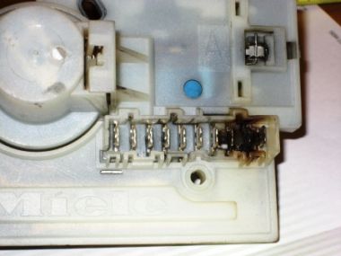

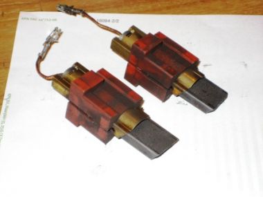

Ik heb de wasmachine inmiddels open gemaakt. De borstels bevinden zich op een plastic houder. Zo te zien zijn de borstels wel 15 mm lang, op het nippertje, met aan 1 kant de borstel schuin afgesleten. Aan de andere kant van dit blok bevinden zich de klemaansluitingen van de motor. Daar is 1 klem verbrand. Tevens 1 draad van een klemmenblokje afgebroken. Hier moet ik donderdag even voor kijken of aparte, geïsoleerde klemschoentjes ook passen. Ik denk dat de koolborstels versleten zijn, kan wel na 12 jaar, denk ik. Ik heb foto's erbij gedaan om dit probleem zichtbaar te maken.
Hopenlijk is zo'n blok nieuw verkrijgbaar, of zeker wel de borstels. Alvast bedankt voor reacties.

Bedankt voor de reacties. Ik ga vanavond kijken bij een wasmachine kerel bij ons in Apeldoorn. Ik begrijp dus dat het complete onderdeel 90 euro moet kosten om de machine weer in orde te krijgen. Voor alleen de borstels al zie je al prijzen van rond de 30 euro, bij de Handyman achtige winkels.
Ik heb trouwens enkele klemaansluitingen verbrand. Ik dacht zelf om met geïsoleerde kabelschoentjes 1 klemmenblokje te vervangen. Dit is half gesmolten geweest. Is dit een goede oplossing?

Om maar even een bijdrage te leveren, zoals ik ook beloofd had, had ik vanavond de bevestiging dat het vervangen van de borstels het gewenste resultaat opleverde! De machine draaide weer. Weliswaar zonder wasgoed getest, maar vanavond na 23u weet ik meer...Ik ga er vanuit dat de machine nu weer in orde is. Wat heb ik gedaan: Ik heb een universele unit gehaald die op veel machines uit de Novotronic W9XXX series past. Dat was een unit, kunststof houder met daarin gemonteerd de borstels. De borstels waren ingeveerd die je met een lange naald terug kunt laten schieten op de rotor, je hoort ze er echt duidelijk opklikken. Om dit te controleren laat je de trommel licht met de hand even draaien en je hoort een 'zaagtand' achtig geluidje. Nu maken de borstels contact met de rotor. De borstels op de nieuwe unit waren trouwens bijna eens zo lang als de oude borstels! Zorg ervoor dat de contactvlakken op de hoeken (links 2 gleuven onder elkaar en rechts twee gleuven onder elkaar) goed in de pasvlakken vallen op het motorblok. Het verbrande klemmenblokje heb ik vervangen door geïsoleerde kabelschoentjes. Let erbij op dat ze goed passen om de klemmen. Let ook op de volgorde van de draden!!! Soms zitten de klemmen erg los eromheen. Maak ook de kabel weer vast aan de plastic kap om het motorblok. Zelf had ik de wasmachine nog even gestofzuigd en het zeefje gelijk gereinigd. Mensen, ik ben weer een tevreden wasmachinegebruiker. De universele unit heeft mij 42 euro gekost. Ik bedank jullie voor de ondersteuning en de reacties :D
