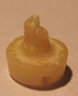

Karel Klus
  • #24
De meetnippel met schroef:
De schroef los:
Als ik de schroef van de nippel haal dan lukt het me niet om met een paperclip door de nippel te gaan. Ik vermoed dat een deel van het schroefdraad van de schroef nog in de nippel zit. Op een of andere manier is de schroef schijnbaar afgebroken.

  • #25
Pak wat zeepsop.
Smeer dat over het gaatje heen.
Zet de ketel aan.
Komen er bubbels is het niet dicht.
Geen bubbels alles ok.
Ronny
  • #26
Ik zou het gaatje uitboren, of zelfs dicht laten zitten.
Afdichten met een siliconenslang met een stopje en je er niet meer druk over maken.
Karel Klus
  • #27
Dat had ik nou precies in gedachten (dicht laten zitten). Het enige nadeel is dan wel dat er geen gas-meting (RGA-analyse oftwel Rook Gas Analyse) meer kan worden uitgevoerd via de meetnippel. Ik heb er momenteel een rubberen dop op zitten. Dit is een stootrubber dat aan het einde van de plunger (waarmee je de bal wegschiet) van een flipperkast zit. Deze bleek prima te passen en ook enigszins te knellen aan de randen zodat een eventueel aanwezig gat goed wordt afgesloten.
