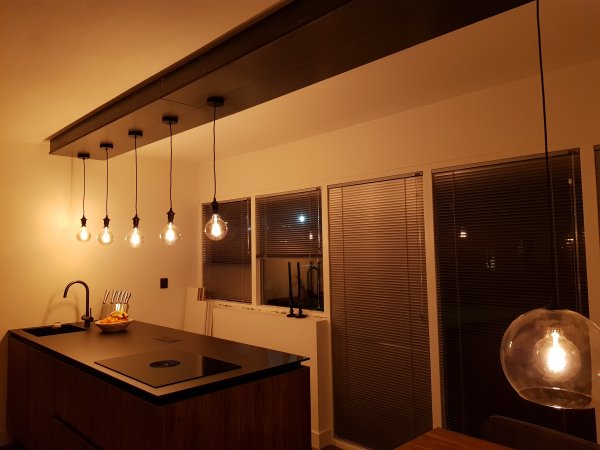

ik heb in de keuken meerdere lampen doorgelust maar als ik de lampen inschakel met de dimmer, brand alleen de voorste lamp op de andere lichtpunten staat wel spanning. hier staat spanning op allebei de kleuren (Blauw en Bruin), wat ik wel raar vind.
bijgaand een schema met hoe ik de lampen heb doorgelust:
Ook heb ik de gegevens van de Dimmer en lichtbron bijgevoegd:
en nog een voorbeeld van hoe het eruit ziet:
Ik zou graag willen weten wat hier fout gaat en hoe ik alle verlichting kan laten branden?
