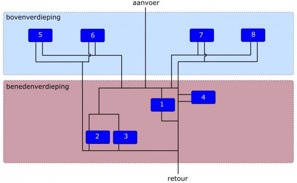

Ik heb nog eens goed naar het buizenstelsel gekeken en volgens mij is het eigenlijk toch meer een tweepijps- dan een eenpijpssysteem. Alleen bij een 'lus' zit het eenpijps aangesloten. Hier heb ik een tekeningetje van gemaakt:
Er stroomt dus altijd water, ook als alles uit staat. En als de twee grote radiatoren open staan, dan kan er minder dan de helft van het water naartoe. Het grootste deel gaat volgens mij ongebruikt de retour in (want daar is minder weerstand). Die laatste buis is dan ook altijd heet.
Ik denk erover om de keukenradiator weg te halen, omdat ik die toch niet nodig heb, en het stukje buis bij het groene pijltje weg te halen. Zou dat het probleem ook in de rest van het huis kunnen oplossen? (Aangenomen dat het goed zit met de kranen -- foto's volgen nog.)
De andere lussen hebben wel allemaal hun eigen retourleiding.

Ok ik snap dat de vraag die er in mijn vorige bericht staat wat te algemeen geformuleerd is. Ik wilde vooral wat meer informatie geven over het systeem, zodat jullie ook o.b.v. de voorgaande discussie misschien meer kunnen zeggen.
Dus als ik de pijp bij het groene pijltje weghaal, zou dat allicht een verbetering kunnen zijn, of zijn er zelfs redenen waarom ik het niet zou moeten doen? Ik zou graag willen weten of ik hiermee op de goede weg zit. Is er echt meer informatie nodig dan zal ik die proberen te geven. (Foto's van de kranen volgen nog.)

Hierbij een overzicht van het hele systeem.
Eigenlijk is dus alles tweepijps aangesloten, behalve het circuit van 4, 7 en 8.

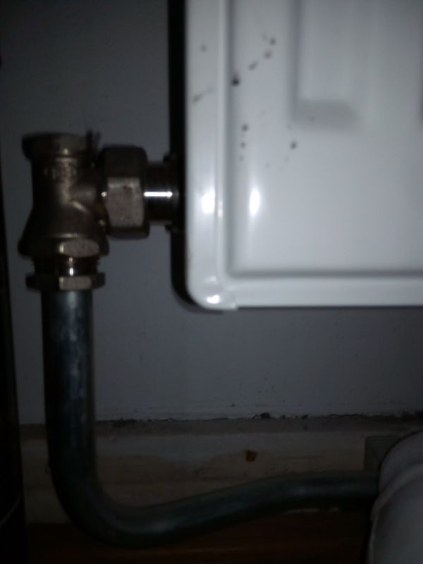

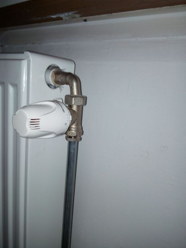

Ik heb ook foto's gemaakt van de kranen.
Radiator nr. 8 zit zo aangesloten:
Is dit een haakse aansluiting?
Het voetventiel ziet er zo uit:
(schuin aangesloten)

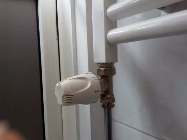

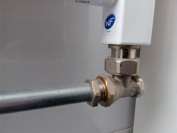

Dan radiator nr. 6 (handdoekradiator):
Dat lijkt me geen haakse kraan...

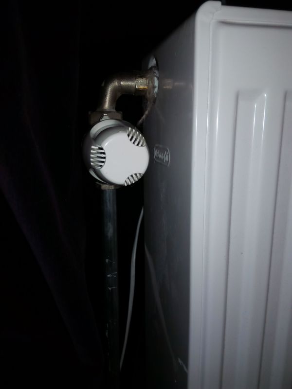

Radiator 5 is net als nr. 8 aangesloten:
Eigenlijk lijken het me allemaal geen haakse kranen. Het enige is dat als de leiding uit de vloer komt dat hij dan soms een haakse bocht maakt na de kraan.
De rest van de kranen zijn min of meer hetzelfde aangesloten als 8 en 5. Een overzicht van de afstand van de aanvoerleiding tot de onderkant van de radiatoren is als volgt (eigenlijk dus gewoon de hoogte van de radiators):

Als de leidingloop uitgevoerd is zoals in de tekening is aangeven zal dat niet gaan werken. Er klopt werkelijk niets van.

Er zat een klein foutje in. Is het nu beter? Uiteraard is het schematisch--het laat alleen zien hoe de buizen lopen, niet hoe de radiatoren zijn aangesloten (dus welke kant e.d). De kranen zijn overigens van het merk Comap.

Zoaks u uw leidingloop tekent zal er nooit een radiator warm worden aagezien de aanvoer aan de retour zit bij radiator nr4 in uw tekening en water kiest altijd de c weg van de minste weerstand dus of uw tekening klopt niet of het leidingwerk in uw woning klopt van geen kant

Dank u voor het meedenken. Ik citeer mezelf even (van enkele berichten terug, 30 oktober):
Dus u bent het met mij eens. Echter worden de meeste radiatoren wel warm, alleen niet voldoende. Zie het plaatje van enkele dagen terug. De voorgestelde oplossing was om het stukje buis bij de groene pijl weg te halen (dat plaatje is bij mij niet meer zichtbaar overigens).
@Forumbeheerder: kan mijn tekening uit mijn bericht van 30 oktober hersteld worden?
@Alle andere experts: zou dit inderdaad het proberen waard zijn?
