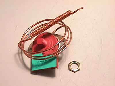

Mijn gaskachel slaat steeds, volkomen onvoorspelbaar, uit. Soms op de waakvlam soms vollop brandend. Soms doet hij het een week goed, danweer elk uur uit.
Ik heb het thermokoppel al vervangen. Maar nog steeds problemen.
Nu lopen er bij het aansluitpunt van de thermokoppel 2 (stroom)draadjes naar een rond klein doosje (lijkt me een membraam of zoiets) vanaf het doosje loopt een dun koperen draadje dat aan het eind als een spoel opgerold achter de kachel hangt.
Als op het doosje tik, slaat de kachel uit. Als ik er een beetje aan frummel
slaat hij soms goed aan. (om later weer af te slaan).
Ik heb als proefje de 2 stroomdraadjes doorverbonden en dan lijkt de kachel goed te werken (durf het niet langdurig uit te proberen, tis toch beveiliging).
Op het net vond ik een plaatje wat precies lijkt op het ding wat ik hierboven beschreef. Dit bleek een maximaal thermostaat te zijn.
Mijn vraag is: wat doet dit ding precies; beveiligt dit de kachel tegen te hoge temperaturen?
Kan het zijn als deze kapot is dat dit tot mijn klachten leidt?

Klopt idd het is een maximaal beveiliging.
Indien de temperatuur boven de waarde van de maximaal uitkomt kan er wat anders aan de hand zijn.
De max temperatuur staat er meestal op 97 graden of zoiets van de maximaal bev.
Maak de stekkers en de maximaal contacten eens schoon ruw ,waardoor deze weer goed contact maken.
Helpt dit niet zal u hem moeten vervangen.

En hier is het plaatje:

Maar ehm, gewoon uit nieuwsgierigheid, hoe werkt dat ding eigenlijk?
Utreg
Zoiets toch.
Via de capilaire leiding met gas-vloeistof, drukt die tegen menbraam de contacten inwendig los van elkaar.

Ik zal eerst de contacten allemaal nalopen, als nog problemen geeft zal ik een nieuwe kopen moeten kopen...
