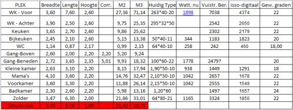

Ik heb berekend op basis van 22 graden in de woonkamer en 20 graden in de keuken dat ik 11.882W nodig heb. We hebben daarom besloten eerst de convectorput aan te pakken voor de maximale opbrengst en hier de radiator aan de voorzijde op aan te passen (ivm de cosmetische consequenties die dit heeft).

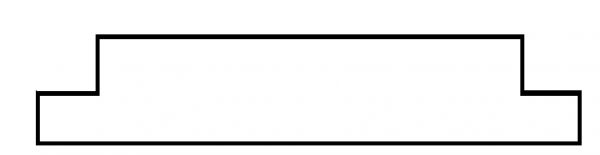

Onze convector punt is wel een beetje 'vreemd'. Zie dit plaatje:
Het is dus gewoon in het beton gegoten en niet vanuit de kruipruimte toegankelijk. Hierdoor moet ik het dus aan de binnenkant isoleren.
De afmeting aan de bovenzijde zijn als volgt (ovb van meetfouten) 2950X350X500.

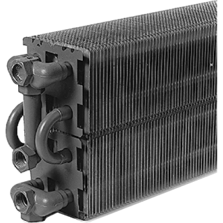

Jaga-Twin convector 3000x200 (90gr: 7947W 75gr:6199W)
