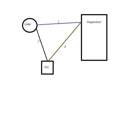

Nee helaas, geen centraaldoos. Omdat het allemaal naast de stoppenkast zit is het waarschijnlijk allemaal direct daar op aangesloten. Heb ter verduidelijking een schets bijgevoegd.

Kabel 1 (blauw) gaat dus vanuit de lamp direct naar één van de groepen in de groepenkast. Nou wilde ik hier dus in eerste instantie een blauwe draad bij indoen om deze vervolgens naar het nieuw aan te brengen stopcontact te leiden. Dit kan echter niet omdat de groep al een andere blauwe draad heeft die naar een centraaldoos gaat ergens in de woning.
Kabel 2 (zwart) gaat vanuit de lamp naar de schakelaar.
Kabel 3 gaat vanuit de schakelaar eveneens direct de groepenkast in naar dezelfde groep als kabel 1 (uiteraard).
Hopelijk is het zo wat duidelijker.
Nu dus de vraag: hoe krijg ik nog een blauwe draad in het nieuwe stopcontact?

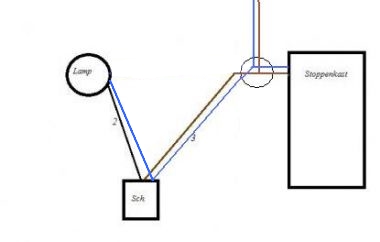

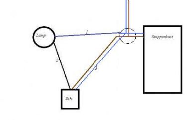

Aangezien je in de groepenkast niet mag lassen en er meestal ook geen twee draden onder één klem mogen zitten, kun je misschien naast de groepenkast een lasdoos zetten en daar eea samenvoegen.
Donder
Ja, dat is waarschijnlijk de enige oplossing.
Sxnder
Een beetje dit idee:
Ronny
Als we dan toch bezig zijn dan zou ik het goed oplossen:

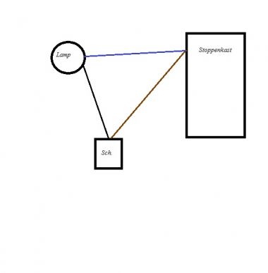

Waarom is het nou nooit eenvoudig??Althans, wat dit betreft dan. Ik heb een centraaldoos naast de groepenkast en hier alles draden doorheen getrokken. De drie blauwe draden (vanuit de groepenkast, schakelaar en lamp heb ik met een lasdop verbonden).
Alles werkt nu prima, de lamp brandt en het stopcontact ook, maar.....alleen als de lamp brandt. Hoe kan dat nou? Hij krijgt toch continu stroom vanuit de groepenkast?
The headhunter
Je hebt de zwarte en de bruine verkeerd om zitten op de schakelaar.
Donder
Ik heb de zwarte bij de zwarte inzitten en de bruine zit daarnaast. Dit moet dus andersom begrijp ik. Wordt het misschien toch nog eenvoudig. :wink:
The headhunter
Idd, de al aanwezige zwarte is een doorverbinding voor de voeding van de wcd.
Donder
Voor mekaar!! Dus toch nog eenvoudig. Slotje.
