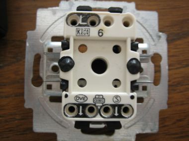

Ik wil een lichtschakelaar aansluiten, ik heb in de contactdoos 2 zwarte en 1 bruine draad maar ik weet niet welke waar in moet.
Het is volgens mij een soort van hotelschakeling, omdat ik de lamp ook met een andere schakelaar kan uitzetten.
Wie heeft info? Zie foto voor in te bouwen schakelaar.
Confidence
De bruine draad op de L en de ene zwarte op een contact aan de onderkant de en de andere zwart in het andere contact aan de onderkant.
