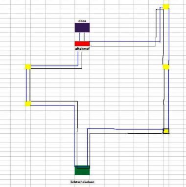

  • #22
Bijgaand een schema hoe het zou moeten worden! De lichtschakelaar (groen) moet nog gemaakt worden.
- De blauwe draad kan ik in de lasklem doen die in de doos in de schuur zit?
- Maar wat doe ik met de zwarte draad?
Weer bedankt.

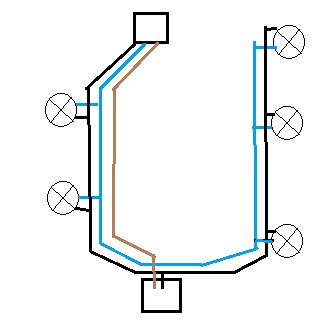

  • #23
Ik hoop dat je de kabel nog niet hebt gekocht want hier heb je, voor een deel, drie aderige grondkabel voor nodig. Vanaf de voedingsdoos heb je bruin nodig naar de schakelaar, van de schakelaar naar de lampen zwart. Blauw en aarde lopen vanaf de voeding naar de lampen en kun je bij de schakelaar doorverbinden.De gietmof is overbodig omdat de lampen rechts alleen met de schakelaar verbonden hoeven zijn.
Bijgaand een snel schemaatje hoop dat dat een beetje duidelijk is:

  • #24
OK! Het is nog op tijd!
Ik koop voor het gehele traject een drie aderige kabel.
Als ik bezig ben, kan ik altijd nog besluiten ergens halverwege een stopcontact aan te leggen.
Schema is duidelijk (als het nu eens stopt met regenen, kan ik verder!)
