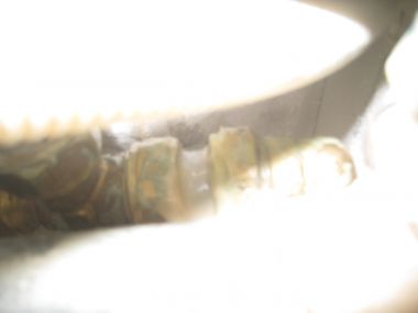

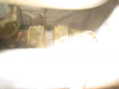

Steven079
Op de eerste foto de lokatie van het lek 2 koppeling 22 met daartussen tussen stuk cv buis, voor deze 2 cv leidingen zitten nu binten voor het verlaagde plafon
Ik denk dat een duidelijke foto van de koppeling beter helpt :?
Steven079
Mmm beter als dit is het niet te doen,lijken ouden koppelingen maar zijn gloedje nieuw, alleen geprobeert dicht te smeren.........werkt niet
Mobel
Dichtsmeren helpt niet.
enige optie is alle koppelingen demonteren en in omgekeerde volgorde weer netjes monteren en goed aandraaien.
Steven079
Denk dat er niks anders opzit helaas...........
