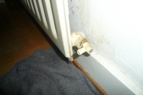

We hebben een radiator met zo'n klein kraantje onderaan. Het is een kraantje dat niet aan een leiding vastzit (die bijv. de grond in gaat). Zit natuurlijk wel aan de radiator vast ;-). Dat kraantje lekt nu.
Ongeveer een half bekertje per dag, soms meer, soms iets minder.
Ik kan nu geen foto maken, maar misschien kan ik later nog een fotootje plaatsen van het element.
Wie weet of je daar zelf (niet te ingewikkeld) wat aan kunt doen? En wat dan?
Of dat ik toch een loodgieter moet bellen.
En wat hij dan moet doen en wat dat ongeveer zou moeten kosten.
Alvast bedankt voor jullie reactie.

Meestal is zo'n kraantje gewoon te vervangen, maar graag even een foto.
Frank
Google even op afbeeldingen vulkraan cv of aftapkraan cv.
Waarschijnlijk staat hij daar wel tussen.
Soms is het een kwestie van een wartel aandraaien of even het kraantje open en dicht om het lekken te laten stoppen.

Het kraantje (uiteinde) voelt vochtig aan.
Ik heb net het uitstekende deel dat van de muur afwijst omhoog gedraaid. Zal kijken of dat uitmaakt.
Kan ik sowieso straffeloos dat kraantje draaien? Moet ik hem misschien meer ronddraaien?
En mocht het niet helpen, dan moet waarschijnlijk een loodgieter hem vervangen? Wat zou dat qua tijd kosten en hoeveel zou dat kosten (ongeveer) schatten jullie?

Begin eens met het aandraaien van het vierkantje. Kan ook met een platte schroevendraaier.

Bedoel je dat metalen vierkantje wat in een van de uitstulpigen zit, degene parallel aan de muur? (sorry, ben niet heel technisch, dat moge duidelijk zijn)
Cvolieboy

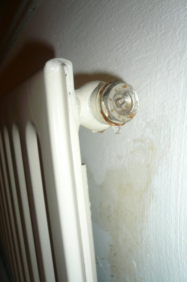

Kijk eens naar de kraan of aansluiting die bovenaan zit.
Het lijkt meer op water wat van bovenaf komt dan van het kraantje zelf?
Vr Gr
Frank
Ja, die moet je hebben.
Vervangen mag niet lang duren, systeem moet leeg en weer vol en twee minuten voor vervangen kraantje.

Net wat @ Cvolieboy zegt, kijk eens naar de kraan daar boven want het lekt van boven op de aftapper en pets tegen de muur aan.

Cvolieboy heeft gelijk (en Henk dus ook)!
Het is inderdaad de kraan erboven die lekt.
Zie foto.
Deze lijkt muurvast te zitten (geprobeerd met schroevendraaier).
Dus? Loodgieter inschakelen?
Hoe moet ik zeggen wat mijn probleem is?
En wat denken jullie dat het qua tijd en geld kost?
Probeer eerst even de ontluchter iets aan te draaien, rechtsom draaien.
Als u belt zeg dan dat de ontluchter lekt en vervangen moet worden, het is een 1/2" (half duims) ontluchter.

Bruine rand rondom, net achter de vulkraan ???
Heb je een baco of passende steeksleutel; op de 6-kant buitenop.
Mogelijk is de oplossing het geheel weer iets aandraaien.

Ik heb de lekkende "bruine rand net achter de vulknop" (is dat dus onderdeel van dat lekkende onderdeel van de radiator bovenaan?) nog niet aangedraaid.
Maar ik constateerde dat hij minder lekte, dus dacht, misschien gaat het nu toch beter (ja, waarom eigenlijk?). Vanochtend constateerde ik dat de waterdruk in de ketel inmiddels op 1,3 staat, dus lager dan gebruikelijk. Dus zal daarmee te maken hebben.

Het is niet de (vulkraan) maar ontluchting kraantje die lekt of na lekt na het ontluchten van de radiator.
Dat je nu meer klachten hebt kan ook duiden op verkeerd bij vullen.
Vaak laten de mensen de vulslang niet eerst vullen met water maar sluiten hem zo aan,zodat er bij vullen eerst vol lucht gedaan word.
Zo gauw als ketel op druk is doen ze de kraan uit en ontluchten bij de radiatoren en als ketel aan gaat dan gaat het via automatische ontluchting ketel alle vol gepomte lucht van de slang er weer uit en je druk is weer gezakt.
Kijk via Google "cv bijvullen" daar staan video`s met juiste uit leg.
