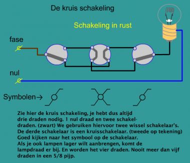

Ik wil een lamp laten branden vanop meer dan 3 plaatsen. Wat is de beste manier hiervoor, zonder al te veel bedrading. Graag ook een schematische voorstelling. Henk.

Nu heb ik 3 schakelaars, waar plaats ik de 4de.

Nummer 4 is ook een kruisschakelaar en die komt er nog tussen met het zelfde aansluitschema als nr. 2

Dus na de eerste kruisschakelaar en voor de tweede wisselschakelaar.
Bedankt Piet.

Sterker nog, je kan zoveel kruisschakelaars nemen als je maar wilt.
