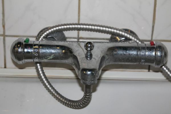

Weet niet goed hoe dit te omschrijven.
Als je de sproeier gebruikt en de kraan dichtdraait, klikt normaal dat knopje terug op kraan.
Hier is dat dus niet (meer). We wonen hier sinds december, de kraan is vorig jaar nog nieuw geplaatst. (of ze daadwerkelijk nieuw was, weet ik niet, het is alleszins een moderne thermostaatkraan.)
Ik heb er gisteren een washand met azijn rondgewikkeld, maar het blijft haperen.
Ik heb dus al een paar keer een onbedoelde douche gehad, waarbij naar gelang de richting van de sproeier de hele vloer onder water stond.
Graag oplossing, dank

Door iemand anders geplaatst dan graag even een foto van de kraan.

Ik vermoed dat mijn wijlen schoonpa ze zelf geplaatst had, daarom dat ik twijfel aan de ouderdom van de kraan. Hij kocht nog wel vaker dingen over van mensen.
Dan is het wachten op de foto. :wink:

De omstel knop moet gedemonteerd worden en gesmeerd.
het bolletje ken je vermoedelijk los draaien en onder de uitloop van de kraan zal wel een kapje zitten die je met behulp van in bus of schroevendraaier los kunt krijgen.
was al op een Belgische site aan zoeken geweest naar je kraan en kwam wel iets gelijks tegen maar waren goedkope kranen.
Je kunt dan net zo goed nieuwe er op zetten want vaak is het probleem ook geen onderdelen te verkrijgen.

Ha, dank je wel, we zullen het eens proberen.
De kans is groot dat het een kraan van een inferieur merk betreft, ik zie ook geen merk.
