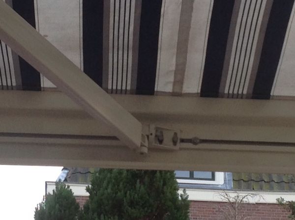

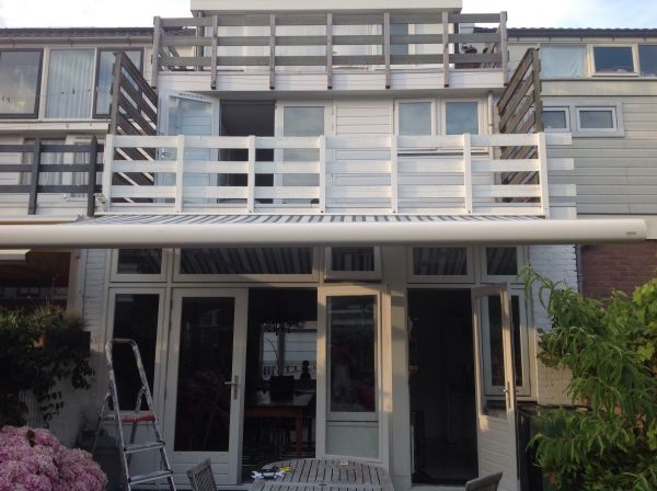

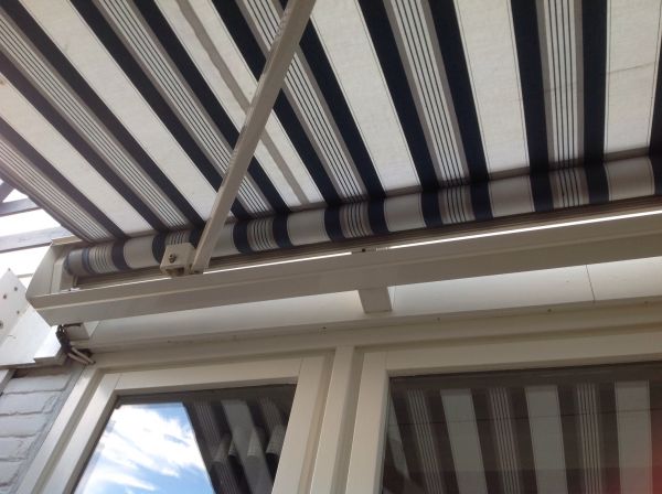

Wie helpt mij? Mij knikarmscherm hangt scheef. Bij in en uit de cassette gaan loopt hij links aan. Hoe stel ik dit scherm zodat het weer recht hangt?
Ellenz

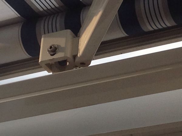

Probleem inmiddels opgelost. Scherm hangt recht. Alleen knikarm li hangt lager en komt tegen onderkant cassette als hij inschuift. Hoe stel ik arm iets hoger?
Waldy
Specialist Zonwering
Aan de bovenzijde van de arm zit een klein inbussleutel boutje
Draai dit iets los zodat de verkillende pen met een grote inbussleutel verdraaid kan worden in de gewenste armstan
Ellenz
Helaas is de inbus doorgedraaid, kan geen kant op.
BertPleizier
Wellicht kun je er nog een overmaatse torx-bit in slaan? Deze hebben vaak nog wel grip in een dolgedraaide inbus. Anders een sleufje in slijpen en met een grote schroevendraaier losdraaien.
Als het naast de inbuskop om een normale bout gaat, kunt u deze uiteraard gewoon vervangen door een bout met bijvoorbeeld een 6-kant kop.
Ellenz
Bedankt voor de tip, we gaan het proberen!
