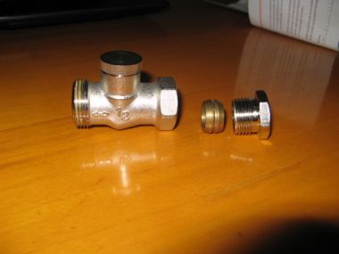

'k wil de boel waterzijdig kunnen inregelen en heb voetventielen met knelsets van heimeier. (artno 2201-15.351)
Het valt me op dat de zeskant er maar een klein stukje in kan, voor hij tegen de knelring, een soort hoedje, komt. Dit in tegenstelling tot bij radiatorkranen, daar kan de zeskant met de hand wel een paar slagen draaien.
Dit heb ik zowel bij de rechte als bij de haakse varianten.
Klopt dit of hoort bij die voetventielen eigenlijk een andere knelset dan bij de radiatorkranen?
'k ben nu een beetje bang hier nu weer druk op te zetten.

AvDijk

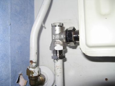

Morgen ga ik wel even langs de leverancier, want het gaat helaas niet passen. De haakse paste net (maar ik heb twijfels of dit dicht zit)
De rechte past niet, hier heb ik nu de schroefdraad gemold. Na een kwart tot een halve slag ging het erg zwaar. Hier het rechte voetventiel en de knelset.

Ik kan me sterk vergissen maar volgens mij is dit geen Heimeier hoor!
Batse
Dit is geen hijmeier dit is duidelijk herz kijk maar naar het hartje
Neesje
Ik geloof dat je gelijk hebt Batse.

AvDijk
Bedankt, en dan haal ik die haakse dus ook maar los. Dit zal waarschijnlijk niet goed gaan.
AvDijk
Nogmaals bedankt voor het meedenken en -kijken. Ik heb het nu met hertz knelsets gemonteerd en dit past een stuk beter. 't zat dan ook in één keer dicht.
