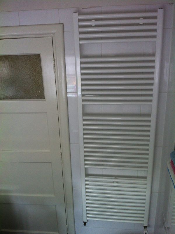

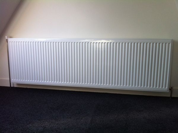

4 nieuwe radiatoren in ons nieuwe huis worden maar niet warm.
Geheel ontluchten helpt ook niet.
Kan dat te maken hebben met knelset en is dat ook wat te zien is op foto 3?
Zo ja moet ik deze erin schroeven of juist verwijderen?
alsvast dank mensen
groeten Marcus
Boudewijn 033
Op de onderste foto staat het voetventiel gewoon open.
Doen de radiatoren helemaal niets? Of alleen de onderkant warm?
En zijn het allemaal design radiatoren?
Groeten b
Marcus2013
Nee ook onderkant wordt niet warm..
beide types op de foto's
Boudewijn 033
En de druk in je systeem is goed?
hangen de radiatoren soms op de hoogste verdieping, en keteldruk t elaag?
heb je in de design radiator wel een stijgbuis in de aanvoer zitten? zo niet, heb je grote kans dat deze nooit warm gaat worden.
groeten b
Henk253
En als je die radiatoren dicht draaid die wel warm worden en gaat stoken op die niet warm worden.
Vaak duw je de lucht bel die ergens zit weg.
Marcus2013
Boudewijn en Henk veel dank voor jullie adviezen.
Met flink stoken op de haperende elementen en rest dichtdraaien is het goed gekomen!
