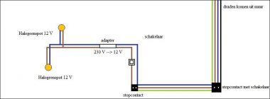

Klopt dit electrisch schema?
BertPleizier
Ik heb even in paint een eenvoudig electa-schema getekend. De draden zijn getekend in de kleur van de draad zelf. Kan iemand mij zeggen of dit klopt?
Het stopcontact met schakelaar is bestaand. De rest moet er nog bijgemaakt worden.
-stuffie-
Vanaf de (linker) schakelaar hoort bruin over te gaan in zwart, de schakeldraad. Voor de rest klopt het wel.
Heeft de adapter geen aarde nodig?
BertPleizier
Ik zie dat het woord schakelaar een beetje ver weg staat van de schakelaar, maar bruin wordt dan inderdaad de schakeldraad.
Het maakt toch verder niet uit , bruin en blauw? Die kun je door elkaar gebruiken toch?

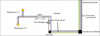

Fiesiekus
Zie de opmerkingen in je schema:

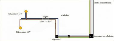

@rie
Als de spotjes in het plafond gemaakt worden, aangesloten op een stopcontact in het plafond.
Dan zou ik de schakelaar op deze plaats monteren
Dus een geschakeld stopcontact

@rie
Ik heb alleen de schakelaar verplaatst

Bruin en blauw kun je niet door elkaar gebruiken. Je moet de bruine schakelen, niet de blauwe.
Ik zie dat fiesiekus suggereert dat de onderste bruine ook zwart moet worden. Dit lijkt me niet correct. Ik neem verder aan dat de rechter schakelaar voor een andere lamp is.
Fiesiekus
Ik heb voorgesteld de bruine door een zwarte draad te vervangen. Verder vroeg ik me af wat die zwarte draad daar rechts is/doet? Dat is me nu duidelijk; is een schakeldraad van een andere lamp. De functie van de andere schakelaar (symbool: dubbel geïsoleerd) is me dank zij @rie nu duidelijk. Bruin daaronder zo laten.

BertPleizier
De schakelaar rechts is inderdaad van de rest van de verlichting in de garage. Bij de deur en bij de buitendeur zit nog zo'n schakelaar.
Aan Rie: ik zie dat je de schakelaar verplaatst heb naar voor het stopcontact. Mijn bedoeling was dat er altijd stroom staat op het stopcontact en dat de schakelaar alleen voor de halogeenlampjes is. Nu is ook het stopcontact toch geschakeld?
Quacka
Ik denk dat hij bedoelt dat je de trafo op een stopcontact moet aansluiten en het stopcontact op de schakelaar.
Dus een extra stopcontact (alleen dacht @rie dat jij zelf dat stopcontact al voor dit doel had getekend)
BertPleizier
Waarom moet de trafo op een stopcontact aangesloten worden? Dan staat er namelijk alleen spanning op het stopcontact als ik de spotjes aan heb.
@rie
Meestal zit er af fabriek al een snoer met stekker aan de trafo's gemonteerd, vandaar dat ik uitging van een geschakeld stopcontact.
BertPleizier
OK! Nu begrijp ik je. Aan de trafo die hoort bij de spotjes zit geen snoer. Je moet de draadjes er zelf in vast klemmen.
BertPleizier
Ik heb vanmiddag alles aangesloten en het werkt perfect. Bedankt voor de reacties!
