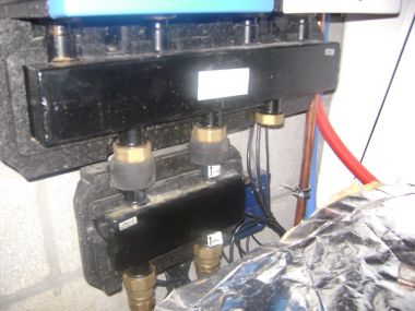

2e vraag: Mijn twee kringen zijn zoals eerder gemeld gemengde kringen, onder deze kringen merk je op de foto's een soort van drukcollector(/evenwichtsfles?). Op mijn rc 35 lees ik bij monitorwaarde tot ijn verbazing af dat mijn keteltemperatuur slechts een delta t vertoont van 4°, mijn vv collector vertoont een mooie delta t 8-9°. Radiatoren staan momenteel niet aan. Ik vermoed dat dit komt doordat de modulerende ketelpomp (is ingesteld op basis van vermogen)een te hoog debiet geeft om druk op te kunnen bouwen (gezien de beperkte weerstand in de drukcollector. Op 4.8kw geeft ze 50%, max debiet is 1500 l/h. Is het niet beter om een lagere delta t te hebben, ik vind het jammer dat de retour van de keteltemp 4° hoger is dan de retour van mijn vloerverwarming, dit komt het condenseren vermoedelijk niet ten goede of zit ik fout?

Dat u een kleine deltaT heeft, komt van de evenwichtsfles.
Het warme water van de aanvoer gaat direkt de retour weer in.
Bij een evenwichtsfles houdt u wel de volumestromen perfect gescheiden,maar het benadeelt het rendement van de ketel.
Chathanky
Wat voor type verdeler heb je?
Bij een open verdeler is dit een normaal gedrag dat de delta T 4 graden kan zijn.
Een gesloten verdeler met een driewegklep vertoont hetzelfde gedrag.

Hetgeen wat ik bedoel met verdeler en collector zijn die dingen die te zien zijn op de foto, onder de pompgroepen; je hebt een collector en een open verdeler.. Of ben ik fout ingelicht?
Chathanky
Inwendig is het zo slecht te zien op de foto.
De kleine blok er onder lijkt een open verdeler zo als ik kan zien.
Aan de onderzijde zit de aansluitingen, aanvoer en retour naar de ketel?
De verdeler met de pompen daarboven kunnen ook gesloten zijn, inwendig kan daar een scheiding in zitten.
Met wat ducumentatie is te zien wat het nu precies is.

Heb ik slechte ogen of is het plaatje wazig? :shock:
De onderste "balk" is de open verdeler, het is goed mogelijk dat de aanvoer en retour 4 graden verschil heeft.
Bij minimale afname van de verdeler kan de pomp wel terug moduleren maar die heeft ook zijn grens.
Die zal minimaal een x aantal liters water verpompen.
Als de verdeler daar maar de helft van afneemt of minder zal de rest direct terug stromen naar de ketel.
Met vollast wordt dit vanzelf groter, je kunt dit ook niet veranderen.
Wim Lenderink
Ik vraag me af , hoe het cv water uit de openverdeler(onderste) in de vloerverwarmingsunit komt.
Normaal zou hier een pomp tussen moeten zitten.
Degroepspompen ciculeren alleen over de groepen en pakken een beetje warmte uit de openverdeler. Misschien een beetje thermosifon werking.
Het plaatje van de verdeler/verzamelaar is niet goed zichtbaar of hier een tussenschot in zit. Het lijkt erop dat dit niet het geval is. :?:

Staat geen plaatje tussen op tekening, kreeg geen scherpe foto met flash (in kelder) mijn excuses...
Waarom heeft de ketelpomp in deze gevallen geen lager beschikbaar vermogen? Of is dit gedrag niet te vermijden?
wat is aan te raden als nalooptijd van de ketelpomp?
Iets anders wat betreft de mengkranen, op hoeveel zetten jullie de omlooptijd, deze staat bij mij op 180sec.?
Chathanky
De ketelpomp hoeft maar door enkele meters leiding zijn water te verpompen, dus weinig leidingverliezen en een open verdeler heeft net zoveel weerstand als een radiator. (bijna 0)
De pomp levert al gauw veel debiet, ook op minimaal pompvermogen.
De installatieweerstand is voor rekening van de verdelerpompen.
Het enige wat helpt is een inregelventiel om het te veel aan water te smoren. Maar dat moet wel goed gebeuren, de pomp moet wel zijn maximale debiet "kunnen" leveren als de installatie daarom vraagt.
