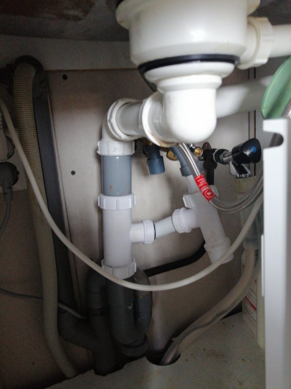

Hallo.
Ik heb een stank probleem.
ik heb een dubbele wasbak met één kraan. De zilvere slang met de rode stikker is de boiler. De flexibele slang links is van de vaatwasser.
Nu is mijn vraag wat zit niet goed.
Ik heb alles al losgehaald en schoongemaakt maar de stank blijft.
Ik hoop dat iemand de oplossing heeft.
Alvast bedankt
Rola
Foto is wat donker, maar het lijkt erop dat de vaatwasser aansluiting zonder sifon rechtstreeks is aangesloten op de riolering.
