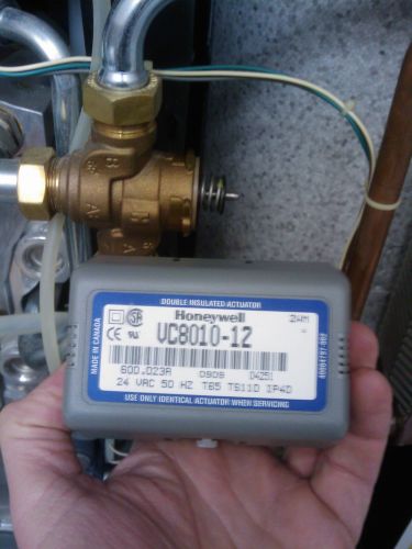

Nowayout
Dit is de klep die dit jaar al eens vervangen is. Als ik deze weer vervang is het goed?
Boudewijn 033
Het grijze blok in je hand is niet de klep, dat is de klepmotor.
de 3 weg klep, is dat messing ding daarachter, waar de motor op gemonteerd word.
en daarvan kan je ook het binnen werk vervangen.

Nowayout
O nu snap ik het. Dat binnenwerk kun je dat ergens op internet bestellen of moet ik naar een verwarmingsbedrijf? Bedankt voor jullie reactie's!

Nowayout
Ik heb de kap er van af en het probleem blijft. Het zal dus wel aan het binnen werk van de 3 wegklep liggen. Ik zal strax eens een CV-bedrijf bellen of ze dit op voorraad hebben. Bedankt voor de reactie's
Nowayout
Ik heb het binnenwerk vervangen en het probleem is opgelost. Ik denk als je een keer in de 2 jaar het goed schoonmaakt dat het niet vast komt te zitten. Bedankt allemaal voor jullie hulp! Greetz Marz
